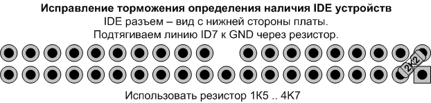

Проясняю:
- в последней прошивке сделан IDE fix изза которого проги (в том числе Савелийевский софт) начинают конкретно тормозить. Торможение изза того что не могут определить есть ли диск на ево или нет (т.е. тормозят когда ничего нет на ИДЕ).
- фикситься бага доработкой Еволюшена. (Все платы выпущенные в феврале идут уже с доработкой). Подтягиваем линию ID7 к земле.
- тоже самое для плат всех остальных ревиженов.
- Савелий обещал пофиксить - чтобы без доработки работало.

можно перемычку воткнуть
