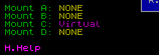

Главный подводный камень: Virtual Drive в ZXEvo не должен быть "A", иначе он подменяет собой реальный. Про это легко забыть.
2Савелий: Предложение. Разместите пункт "Virtual Drive" сразу после "TR-DOS Drive", так их легче будет контролировать. И если совпадают, пусть "Virtual Drive" горит красным.

harushima wrote:Главный подводный камень: Virtual Drive в ZXEvo не должен быть "A", иначе он подменяет собой реальный. Про это легко забыть.
В который раз убеждаюсь в правильности мигающей картинки из моей подписи...

harushima wrote:2Савелий: Предложение. Разместите пункт "Virtual Drive" сразу после "TR-DOS Drive", так их легче будет контролировать. И если совпадают, пусть "Virtual Drive" горит красным.
Строчки переставлю, нащет подсветки нуно подумать.
