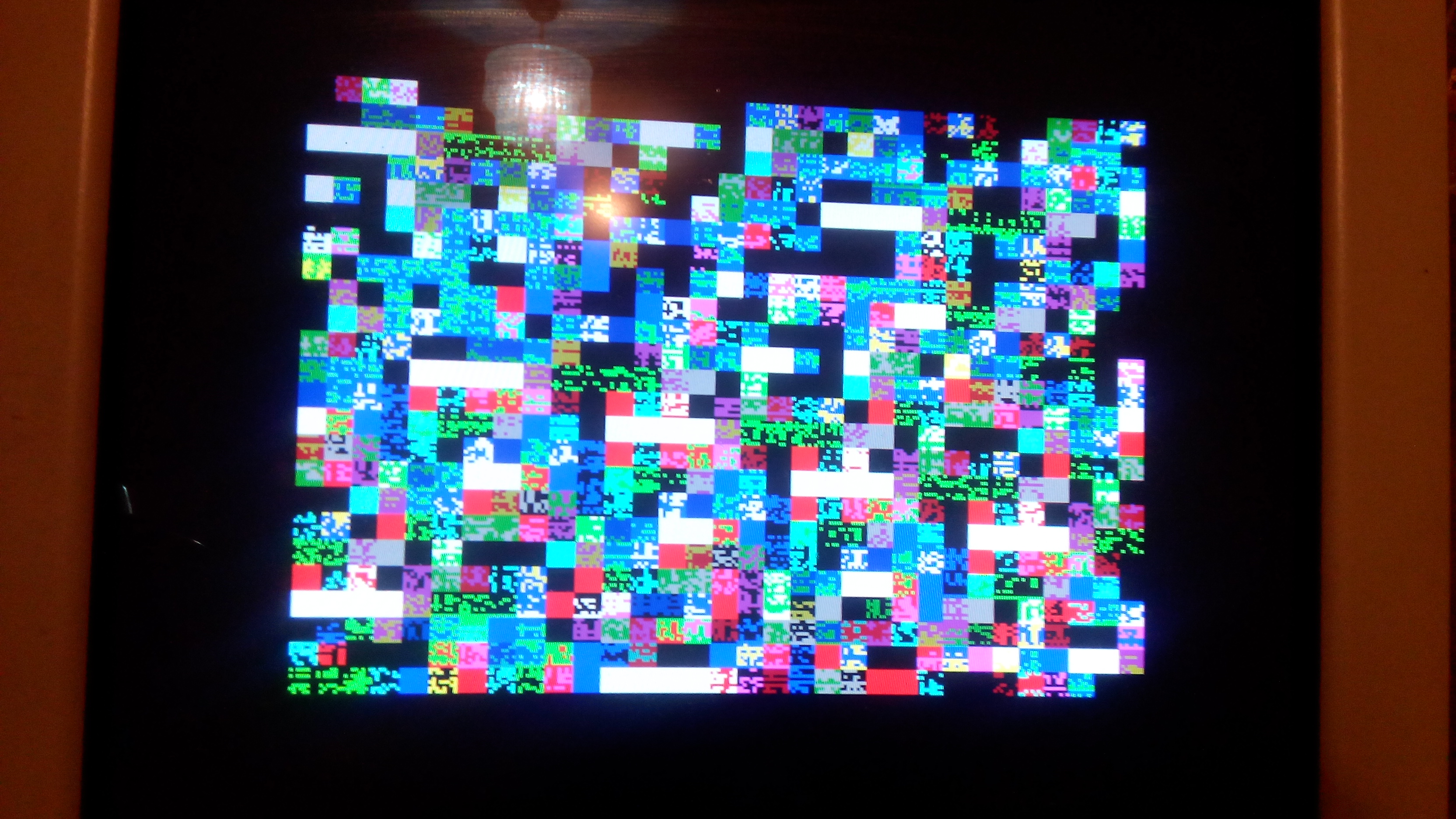

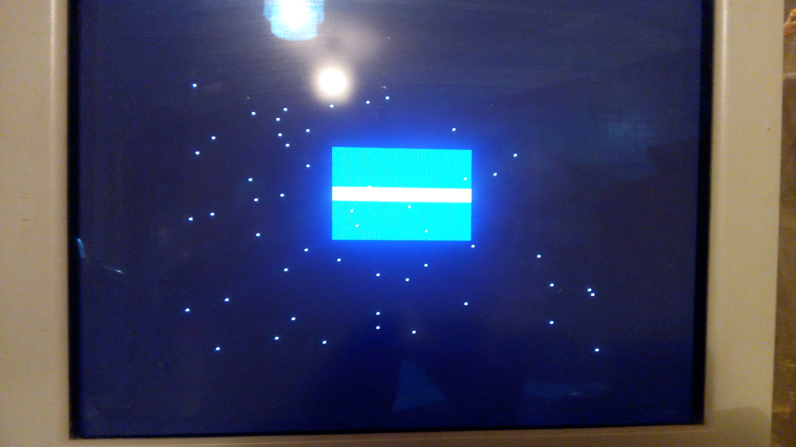

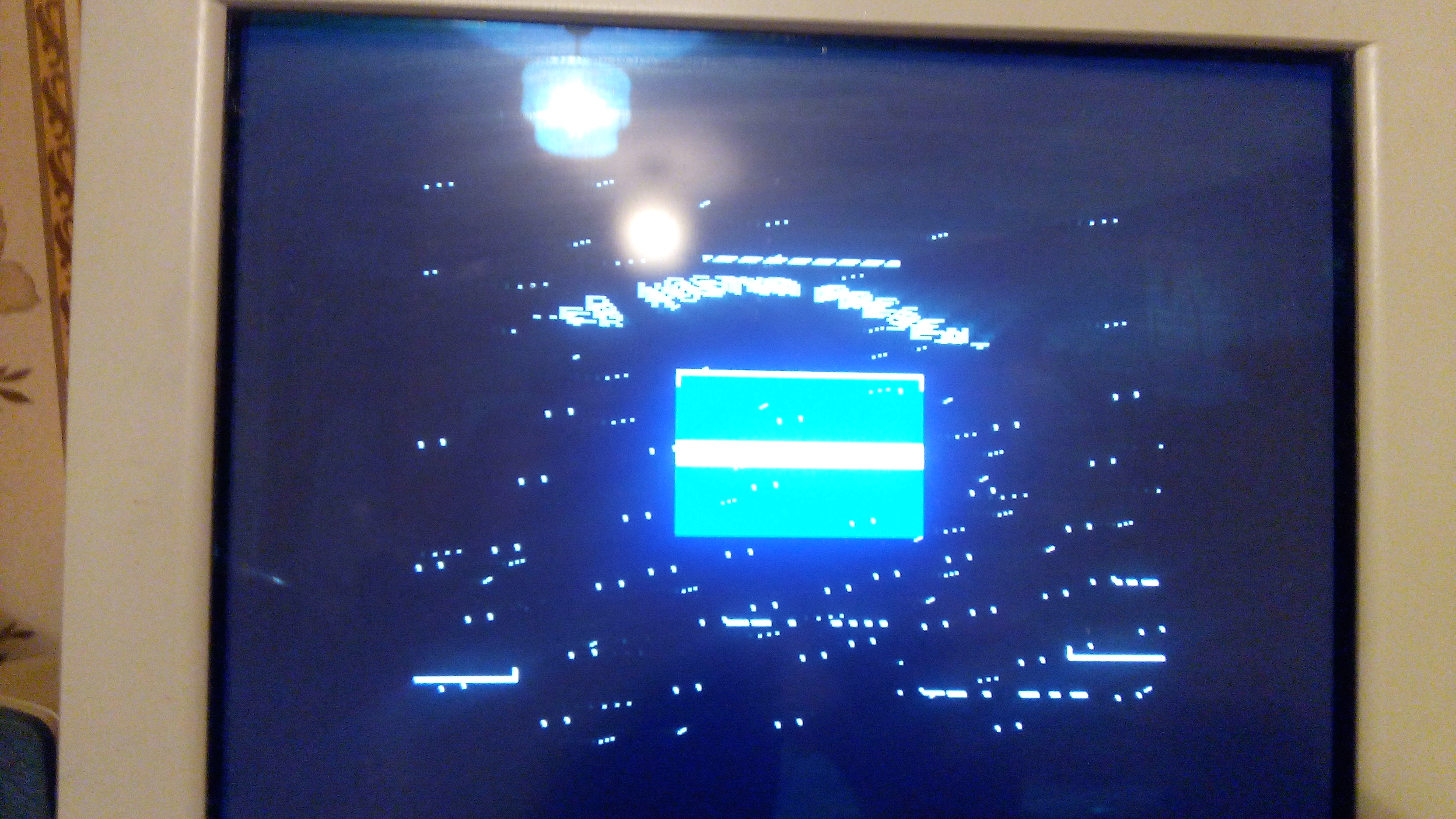

Postby Сергей » 20 Mar 2015, 22:14
Описываю глюки mr.Gluk servise 6.61: когда вставляю реальную дискету и пытаюсь загрузить boot дискеты на экране появляются артефакты нажимаю f12 и по новой пытаюсь открыть boot на экране появляется зависшая картинка bootа с артефактами бывает и музыка хрипит в boot ,пробовал на эмуляторе zx evo все работает прекрасно но с виртуальных дисков .В чем может быть причина? прошивка zx evo 0.56с
