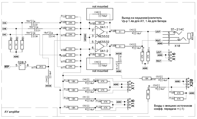

Почему-то звук в zxevo идёт только из одной колонки. И курсор в меню, и музыка. И есть подозрение, что я слышу не все каналы-звуки. Те же колонки на ПК работают нормально. Чтобы это могло быть? Пробовал подключать пищалку напрямую к штекерам на плате аудиовыхода х16 (дублирующий х10 - разъём 3.5) Левый канал работает, слышу звук, подключаюсь к правому - тишина.
P.S. Звук только AY только один канал, 48 биппера звука в играх нет вообще. Хотя в меню ERS звук клавиш озвучивается.

Это какой-то ахтунг, конечно, даже не знаю почему так может быть. Ну проверь аналогое питание 8 вольт для начала и замени опер NE5532. Прозвони все резисторы ООС (между выходом и инв. входом опера), смесительные (с источников звука на инв. входы опера) и виртуально-земельные (на неинв. входы опера). Выход тоже проверь, там кондёр и токоогр. резюк вроде.

Postby lvd » 25 Apr 2018, 17:15
Мне страшно отвечать на такие вопросы. Потому что с одной стороны буду чувствовать себя дураком говоря 'да конечно любой подойдёт', а с другой страшно такое вообще писать, потом может вопрошающий по аналогии подумает 'и так сойдёт, если руками в розетку залезу' :-)
Шутка конечно, но всё равно.
NE5532 -- любые с такими буквами в корпусе soic8. Можно в чупадипсе купить 1шт 40р, можно на али, 20шт 60р.
Напряжение питания -- на пинах питания из даташита :)
Проверять (нудно и почти бесполезно) всё вот из этого кусочка:
Расположение элементов есть на монтажной плате или в файле .pcb для пикада.
Если мультиметр не древний, сопротивление мерять можно прям в схеме. А вот кондёры нужно выпаивать, так что проще просто их заменить ну или не трогать вовсе.
Те, что идут с входных разъёмов, можно не проверять, если в разъёмах ничего нету, то они не влюют.
Но вообще конечно достаточно нескольких тычков осциллографа чтоб найти, кто умер.
