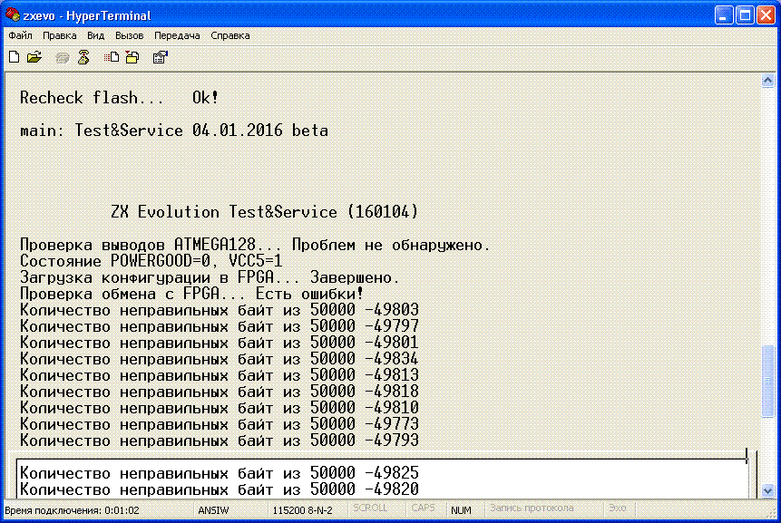

Перепаял транзисторы, софт резки заработал, умудрился устроить КЗ на 5 в.... Атмега не грузится... Поменял атмегу - просадка по питанию на Альтере... Поменял Альтеру, получил вот такое. Куда копать? Все дорожки под микроскопом просмотрены, вроде нормально припаяны.

Postby lvd » 27 Sep 2019, 19:46
Проверять всё, связанное с ФПГА: напряжения, сигналы, сам чип и етц.
По опыту, если устроить кз питания на землю на запитанной плате, могут вылететь все соседние и не очень КМОП-микросхемы (т.е. для ZX-evo -- вообще все).
Симптомы -- начинается дикий ужор тока и сильный разогрев, на фоне этого могут быть попытки как-то работать. В общем для начала можно общупать пальцем все мсх и стабилизаторы 3.3в и 2.5в при плате под напряжением, ну и напряжения из этих стабилизаторов тоже измерить.
Postby petrov1962 » 28 Sep 2019, 18:28
Проверили управляющие сигналы с контроллера
config
status
confdone
поднимаются и опускаются, не в 0 или 1 все время
сигналы данных на fpga
`spics
spick
spido
spidi
тоже все доходят и по ним видно идет обмен данными
как проверяется целостность проишивки fpga, что дополнительно проверяется ? также насколько влияет тактовый генератор на микросхеме D21 похоже она умерла на прошивку fpga ?
Все напряжения в норме.

Postby lvd » 29 Sep 2019, 01:47
Целостность как-то проверяется самой фпга, если confdone встаёт то она думает что в нее влили всё ок.
Клоки на фпга для заливки прошивки никакие не нужны. Пока прошивка не влита вообще все пины не сконфигурены даже.
На что именно ругается T&S я не очень в курсе, можно спросить у автора (DDp) или посмотреть в код.
Postby lvd » 29 Sep 2019, 01:48
Кстати как вариант, поменять sd-карту и повторить влив T&S и далее. Она могла тоже отхватить при КЗ.
