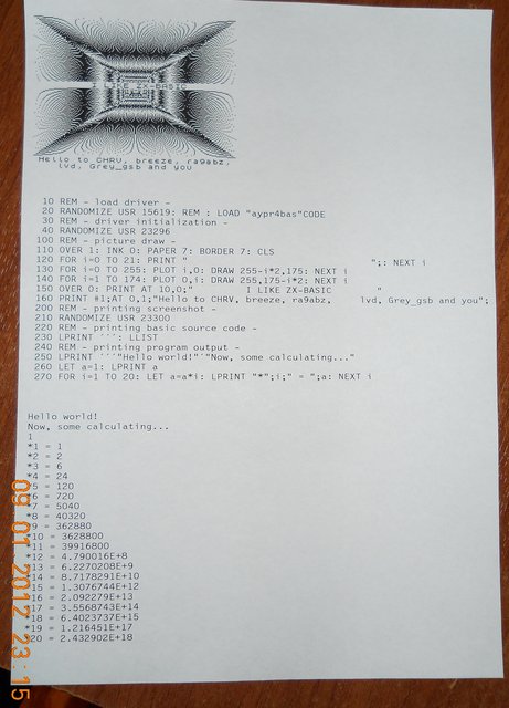

Оживлю немного тему. Осилил подключить к красной пентеве свой лазерник Samsung ML-2570 и распечатал страничку. Вот так получилось.

А как кстати печатать, если в бейсик-листинге есть псевдографика? Всегда задавался этим вопросом... Реально ли получить листинг 1:1 как есть бейсик-программа? Со всей псевдографикой и UDG?

Postby deathsoft » 10 Jan 2012, 19:34
Byteman wrote: Реально ли получить листинг 1:1 как есть бейсик-программа? Со всей псевдографикой и UDG?
Ага, ты еще про русские буквы вспомни в UDG. - Ясно дело что нет, т.к. принтер печатает в текстовом режиме (более того в определенной кодовой странице, если настроен то скорее всего в cp866, если не настроен то в cp437), если распечатаешь как дамп экрана - то да будет со всей псевдографикой.
