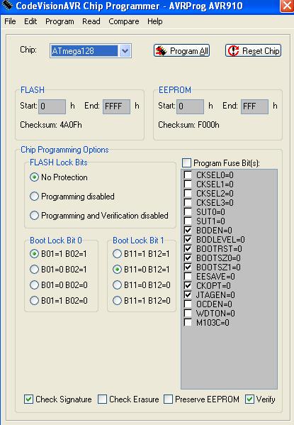

все спаял, проверил питаниия, прозвонил дорожки на замыкание.
на экране матрас и все...(на сброс реагирует , клавиатура работает)
подключен только AV телевизор.
первое подозрение правильно ли я зашил фьюзы и BL меги?
программатор AVR910 usb
программа codevision
второе очень сильно греется 5 вольтовая кренка .
вот установки фьюзов

Postby lvd » 08 Nov 2010, 13:27
Robot wrote:прозвонил дорожки на замыкание.
А на "размыкание"? Что все ножки альтеры и других мелкочипов припаяны и без соплей с соседними.

Postby CHRV » 08 Nov 2010, 13:59
Пзу точно прошита?
Достаточно прошить бутлоадер, а остальное прошивается через SD или RS232.
Для настройки используй сервис-ПЗУ (там тест памяти есть): viewtopic.php?f=30&t=625
Postby Robot » 08 Nov 2010, 14:42
Пзу точно прошита?
нечем проверить.
ПДостаточно прошить бутлоадер, а остальное прошивается через SD или RS232.
бутлоадер точно работает- считал память меги после включения с карточкой (в память меги прошилось что-то.)
RS232 не припаял.
пробовал- тот же матрас и все ..

Postby CHRV » 08 Nov 2010, 15:10
Имхо у тебя проблемы в подпаивании микросхем DRAM - проверь что там ножки не замыкаются на землю (если они сильно смещены относительно площадок для пайки - то будет замыкание на землю).
Добейся чтобы сервис прошивка заработала.
Сейчас очевидно что Альтера работает и грузится. А вот c DRAM идет какашка...
Кстати сервис прошивка дублирует лог на РС232 - так что рекомендую припаять и посмотреть.
