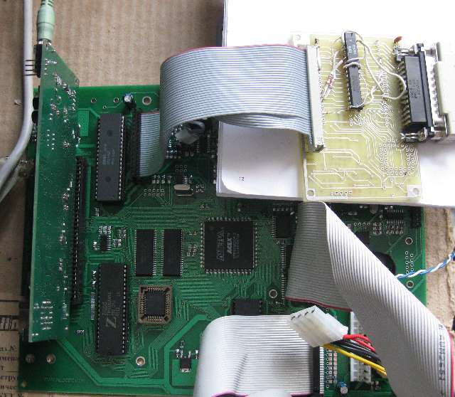

В недрах NedoPC родился простой способ подключения принтера к ZXEvo.
Способ подходит не только к ZXEvo, а к любому клону, в котором используется AY38910, YM2149 или любой другой двухпортовый звуковой чип.
Подключение производится к портам AY, используется всего две микросхемы (в будущих версиях платы будет добавлено).

Postby ra9abz » 05 Apr 2011, 23:10
На картинке TurboSound, а просто через AY тоже будет работать?

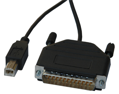

Не знаю существует ли переходник portLPT -> USBprinter, тогда можно было бы новые принтеры цеплять.

Postby breeze » 06 Apr 2011, 00:17
ra9abz wrote:Не знаю существует ли переходник portLPT -> USBprinter,
да, существуют, что-то типа такого…

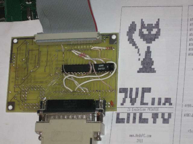

Postby CHRV » 06 Apr 2011, 14:15
ra9abz wrote:На картинке TurboSound, а просто через AY тоже будет работать?
Плата турбосаунда используется исключительно в качестве макетки :).
Там на плате токо две микросхемы.
Подключено к YM2149 на плате через разьем X3.
Добавил более подробную фотку.
