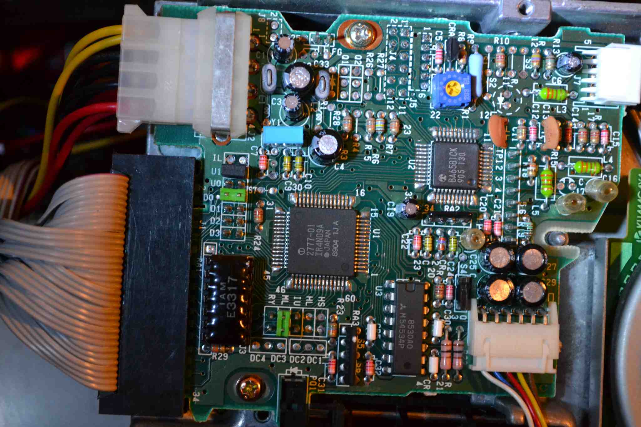

2deathsoft: Задняя стенка за каким-то фигом сошлифована. Это TEAC судя по платам. За наводку спасибо. Вот фото платы.

Ну вон где микруха 2777 можно ногу MON1 оторвать от 5В и сделать перемычку как в роботроне, чтобы мотор мог запускаться не по одному сигналу а по комбинации двух (схеы обоих дисководов есть в книжке, там правда местами ошибки есть и некоторые сигналы на разъеме не помечены, но думаю разберешься).
