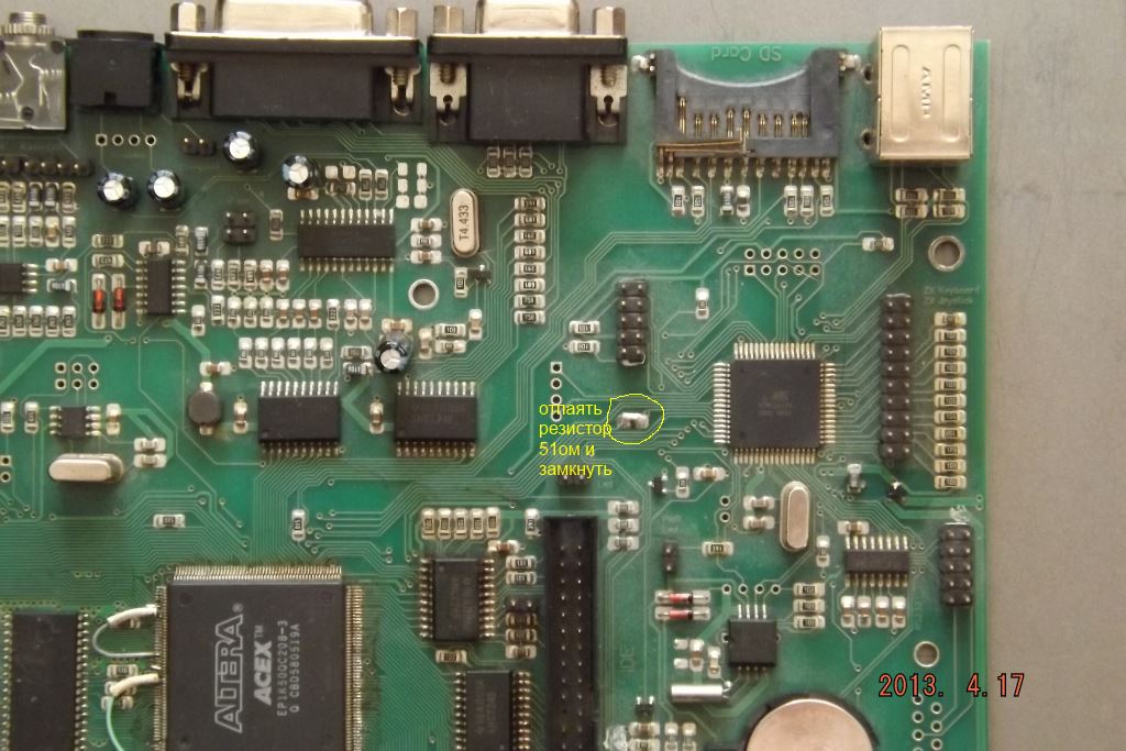

Надо вот че сделать:
Postby baxter » 17 Apr 2013, 07:40

Отпаял этот резистор и замкнул накоротко. Ноль эмоций) при включении кака, пока F12 не нажмёшь. гоблинсы с принцем не запускаются.
