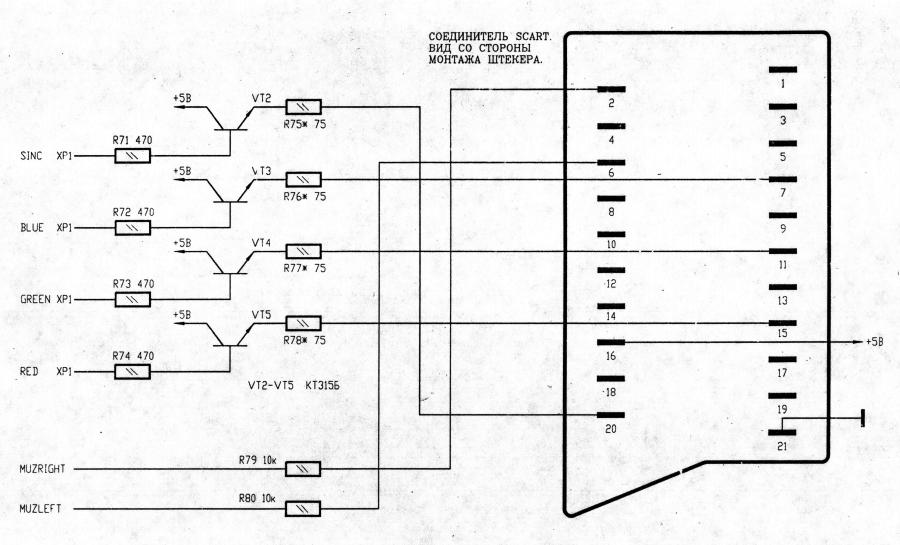

Схема подключения телевизора-монитора VESTEL к ZX-Evolution
Postby sevol » 27 Mar 2011, 01:21
Попробуйте по этой схеме, только подать 5 вольт.
(60.23 KB) Not downloaded yet

Postby sevol » 27 Mar 2011, 19:39
Стандартная схема, с альбома пентагона, на транзисторах. Их не обязательно ставить.

Postby sevol » 27 Mar 2011, 19:40
а на форум залить картинку религия не позволяет ? o_O
Я не видел кнопки добавить вложение. :)
