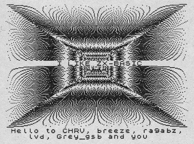

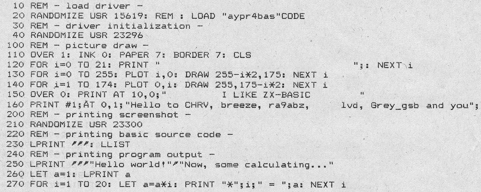

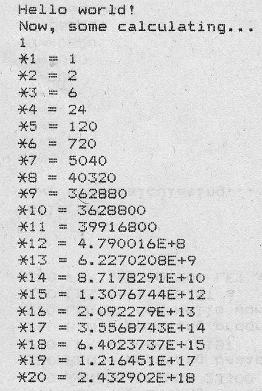

Postby DDp » 09 Apr 2011, 14:47
ra9abz wrote:А из барсика листинги можно будет печатать?
CHRV wrote:Ну это пусть программеры пишут ... (вот Breeze например ... ;) )
breeze wrote:я не на столько хорошо Барсик знаю :(
CHRV wrote:стыдно, батенька, стыдно ;) .
Драйвер загружается в буфер принтера (по адресу #5B00/23296)
Инициализация драйвера и принтера: RANDOMIZE USR 23296
После инициализации можно пользоваться операторами LPRINT и LLIST.
Печать текущего состояния экрана (аналог оператора COPY): RANDOMIZE USR 23300
