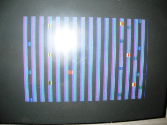

Драмы замыкают на дорожки между ног драмов - даже на фото видно.

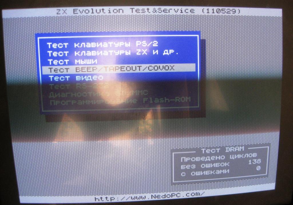

Чтобы базеконф работал нужно прошить ROM и чтобы драм работала нормально.
TS-Labs wrote:1. Впилить 32битный рег который будет ориться на результат ксора того что вычитано из рамы и выхода рандом генератора2. Впилить вывод на экран 32 квадратиков по числу бит в реге рядом с циферками про намбер проведенных тестовЩито-то мне сдается вы толстый тролололь
lvd wrote:аврка только кол-во проходов подчитывает.
TS-Labs wrote:Хуй аврка че подщитывает,
