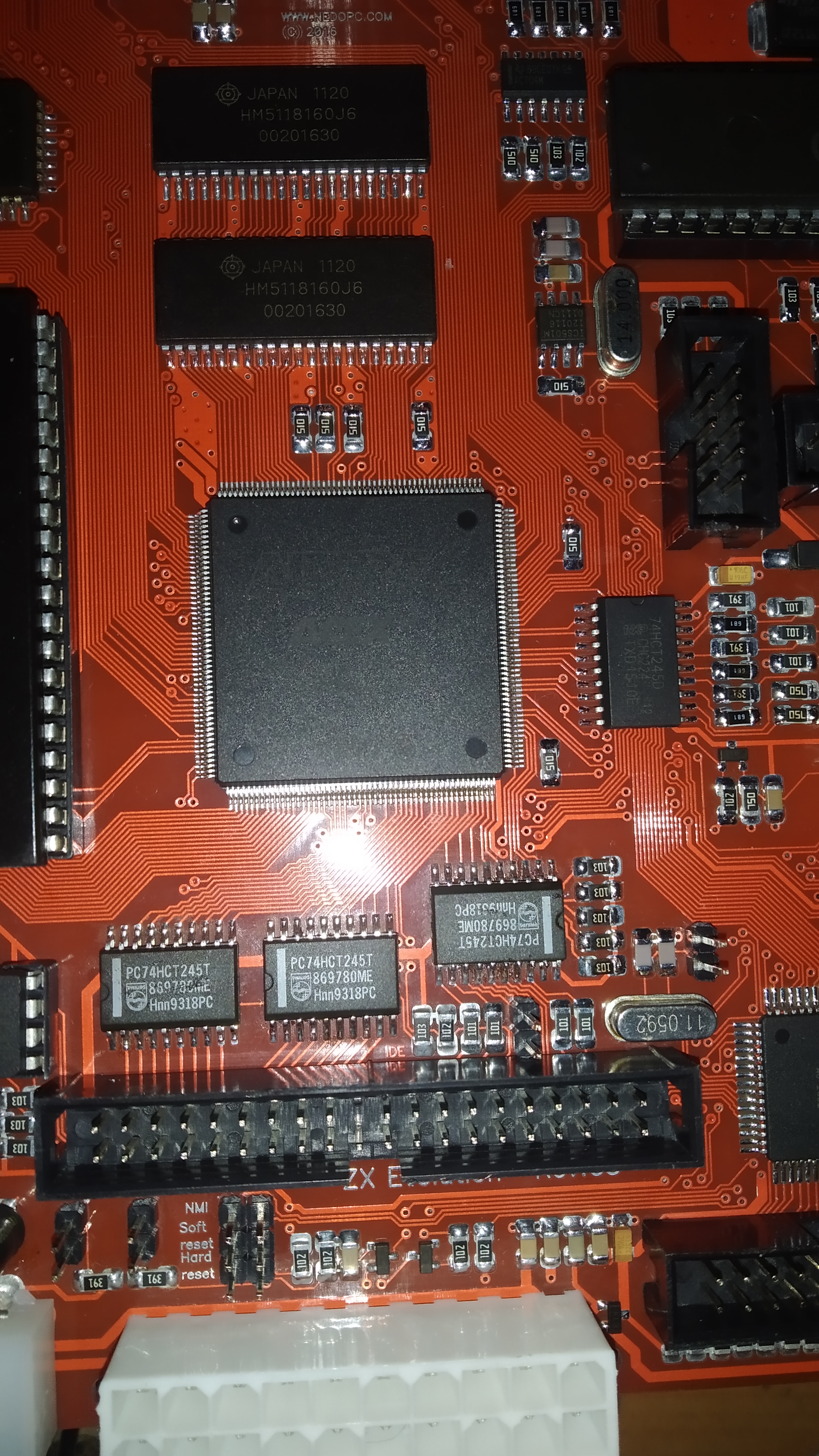

Postby Сергей » 20 Mar 2020, 22:36
74HCT245T. Сомнение есть по ним так как в первой пентеве стоят просто 74HCT245 без букв , и там нет треска и фона

Сергей wrote:74HCT245T. Сомнение есть по ним так как в первой пентеве стоят просто 74HCT245 без букв , и там нет треска и фона
С названием точно всё ок, можно найти даташит и убедиться. Кроме того, эти микросхемы в выводе звука не участвуют.

Postby Сергей » 22 Mar 2020, 07:05
Дело ещё в том что когда меняется картинка на экране то тональность фона меняется , поэтому и подумал на микросхему которая на видео 74HCT245D
