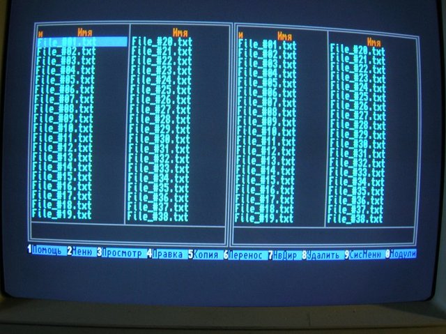

Postby breeze » 19 Jul 2011, 20:42
Ну и так… скриншотик для затравки <_<
Postby DimkaM » 19 Jul 2011, 22:17
Явно покрасивше чем у меня. Надо мну тожа марафет на морде подвести.
