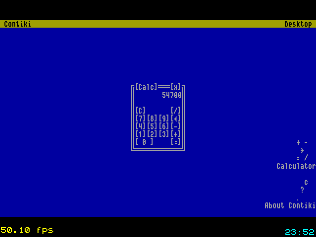

DimkaM wrote:SfS Можешь заставить собиратся http://sourceforge.net/projects/contiki/files/Contiki/ ?
Минимальную конфу удалось иаром таки собрать. даже чуть работает
Postby DimkaM » 15 Dec 2012, 20:13
есть у кого лишний кемпстон\мышиный драйвер на сях?
таки решил освоить фотошоп, выдалось свободное время. осталось визнетовый и мышиный драйвера дорисовать.клаву и текстмод как смог нарисовал
