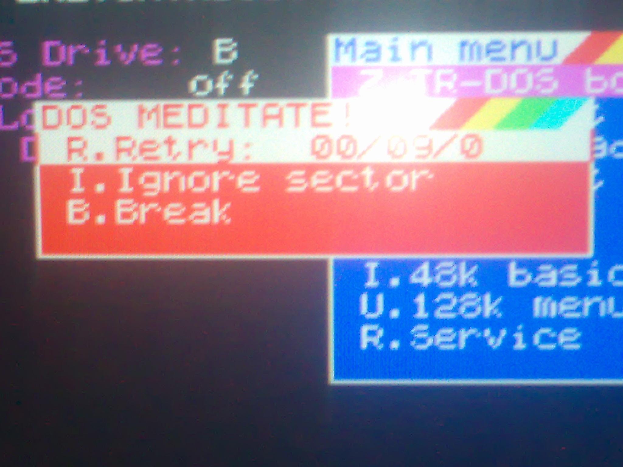

Сделал вот фотки экрана.Фотки дисковода не могу-фотик галимый.
Но про перемычки дисковода я уже писал.Перемычки переставлял по-разному-эффект тот же.
После Soft reset
(224.86 KB) Not downloaded yet

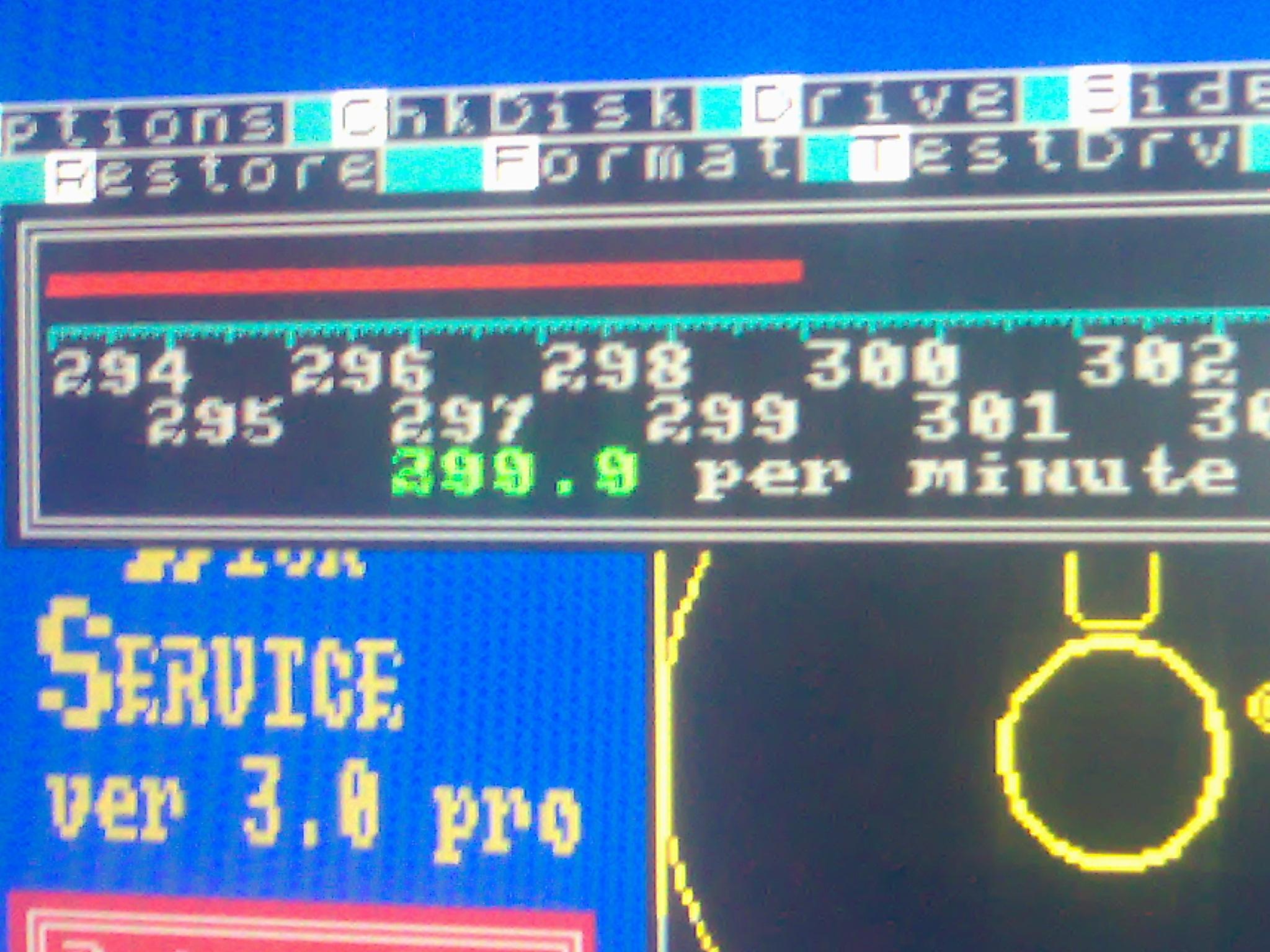

Обороты в ADC
(333.74 KB) Not downloaded yet

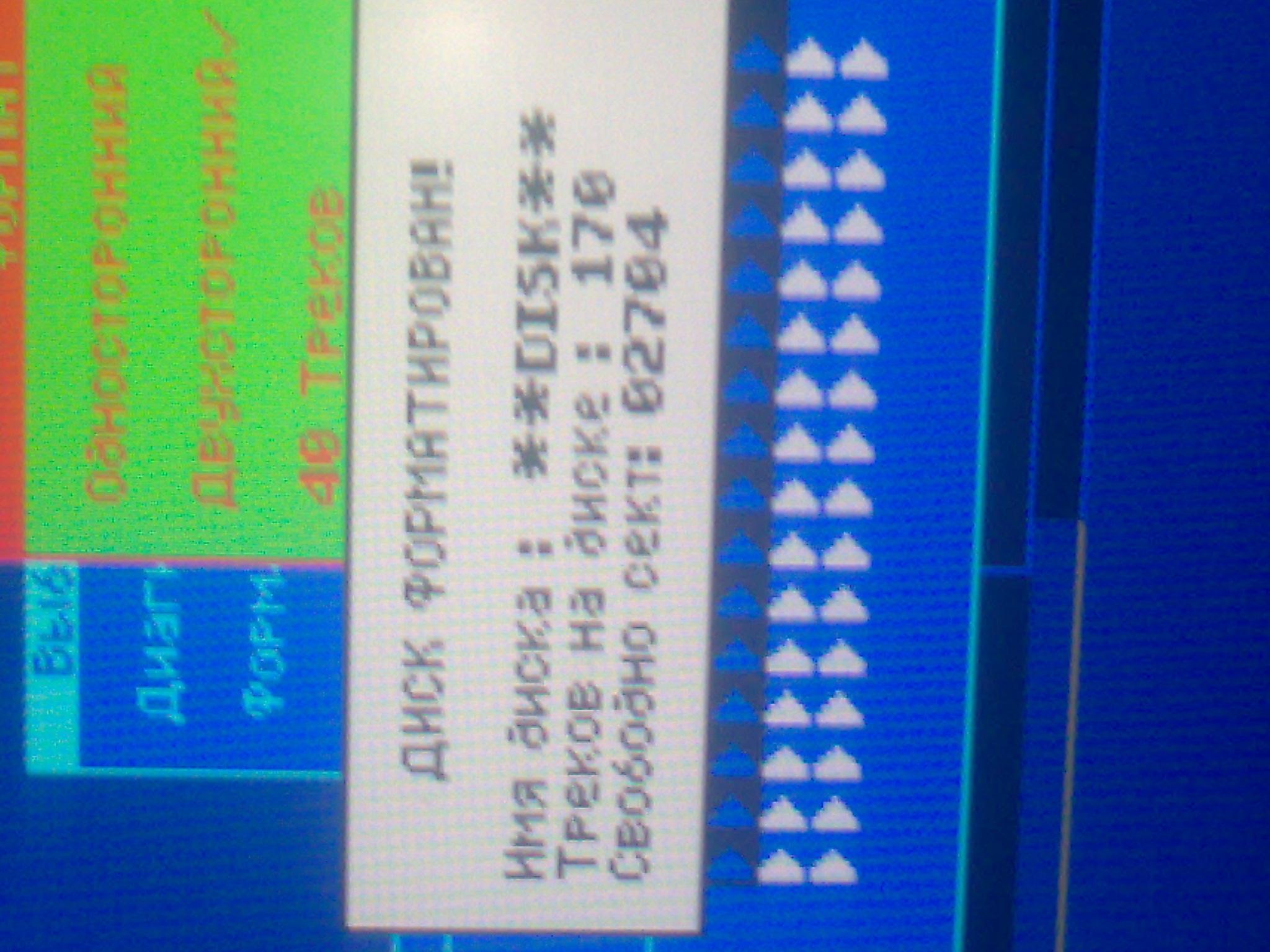

Диск форматирован.
(287.4 KB) Not downloaded yet

CHRV wrote:Ну если нажать ресет во время записи файла то может, а так у меня точно не портится.
ПРавда у меня токо 3.5 дисковод подключен.
P.S
-Шлейф у меня идет прямой
-Во время записи/чтения и т.д ресет не нажимаю!
