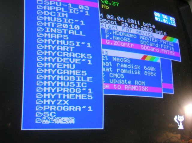

Postby breeze » 05 Apr 2011, 00:13
savelij wrote:Где именно русские имена файлов?
открываем:
R) Service
C) Image to RAMDISK
G) ZContr SDCard:FAT32
прямо здесь в первом отображаемом списке…
если надо могу приатачить фото :whine:
Postby savelij » 05 Apr 2011, 17:07
breeze wrote:если надо могу приатачить фото
Давай если не сложно. Хотя я так примерно прикидываю про что ты пишешь. Но подожду фото для проверки.

Postby breeze » 06 Apr 2011, 00:38
savelij wrote:Давай если не сложно.
ну вот, внизу отчётливо виден мусор…
Postby savelij » 06 Apr 2011, 17:12
Ну да логично. Я тока с вас удивляюсь, как вы умудряетесь русские имена делать для коротких имен. Это файловое меню показывает только их, длинные имена не поддерживаются. Для экономии места в пзу пришлось русскую часть шрифта кастрировать, так шо так и будет. Во всяком случае пока.
