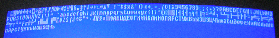

Эм... а какая кодовая таблица используется ? o_O что-то попробовал написать по русски в аласме, получил на экране какую-то лажу ???
Postby breeze » 12 May 2011, 01:01
TS-Labs wrote:Загрузка в Альтеру через обращения к памяти самый нормальный вариант.
Кстати на мой взгляд тоже хороший вариант ;)
Postby breeze » 12 May 2011, 01:04
И всё же мне не даёт покоя, что же за кодовая страница используется в PentEvo TxtMode :wow2:
не одна из мне известных кодировок не подходит под этот вариант :vodka:
Postby breeze » 12 May 2011, 01:11
TS-Labs wrote:Обычный кои-7.
во блин :smoke: точно кои-7, я уже и забыл что такое было когда-то :crazy:
