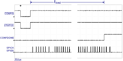

Postby DDp » 04 Oct 2011, 11:28
Buyan wrote:Эти проверил, все в норме, замыканий нет, до альтеры доходят.
Проверить ещё SPICK и SPIDO.
На картинке типичная загрузка альтеры в буте и t&s (время загрузки ~300ms и ~1000ms, соответственно)
Здесь могут быть два варианта "зависа":
1) ожидание поднятия альтерой STATUS после поднятия мегой CONFIG;
2) ожидание поднятия альтерой CONFDONE после окончания загрузки.
