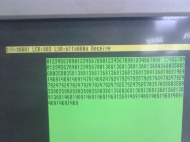

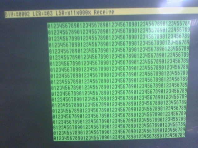

Postby DimkaM » 17 Feb 2012, 09:39
на делителе 2 стройные ряды цыферок тестового тхт файла, 1000шт.
а вот что успевает принятся, из 1000 байт, на делителе 1
