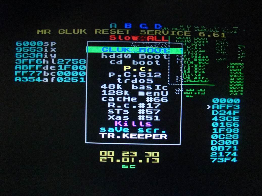

Спасибо! работает.
На экране GLUK сервиса наблюдаются артефакты в виде предыдущего экрана(ов), уменьшенного в 4 раза.
Это только у меня? или это норма?
бывает и хуже

Postby ra9abz » 27 Jan 2013, 02:50
пробовал перепрошить, всё то же.

Postby CHRV » 27 Jan 2013, 05:24
ra9abz wrote:На экране GLUK сервиса наблюдаются артефакты в виде предыдущего экрана(ов), уменьшенного в 4 раза.
Да это всякие алонодеколоны сделали такую фичу. Это не бага.
Мне эта фича тоже не нравится.
Postby DimkaM » 27 Jan 2013, 06:12
CHRV wrote:Мне эта фича тоже не нравится.
А чё прикольная фоновая кортинка, всё лучше чем чёрный фон
Postby MISTER_BEEP » 28 Jan 2013, 09:11
Ra9abz:
> или это норма?
Da, eto norma.
