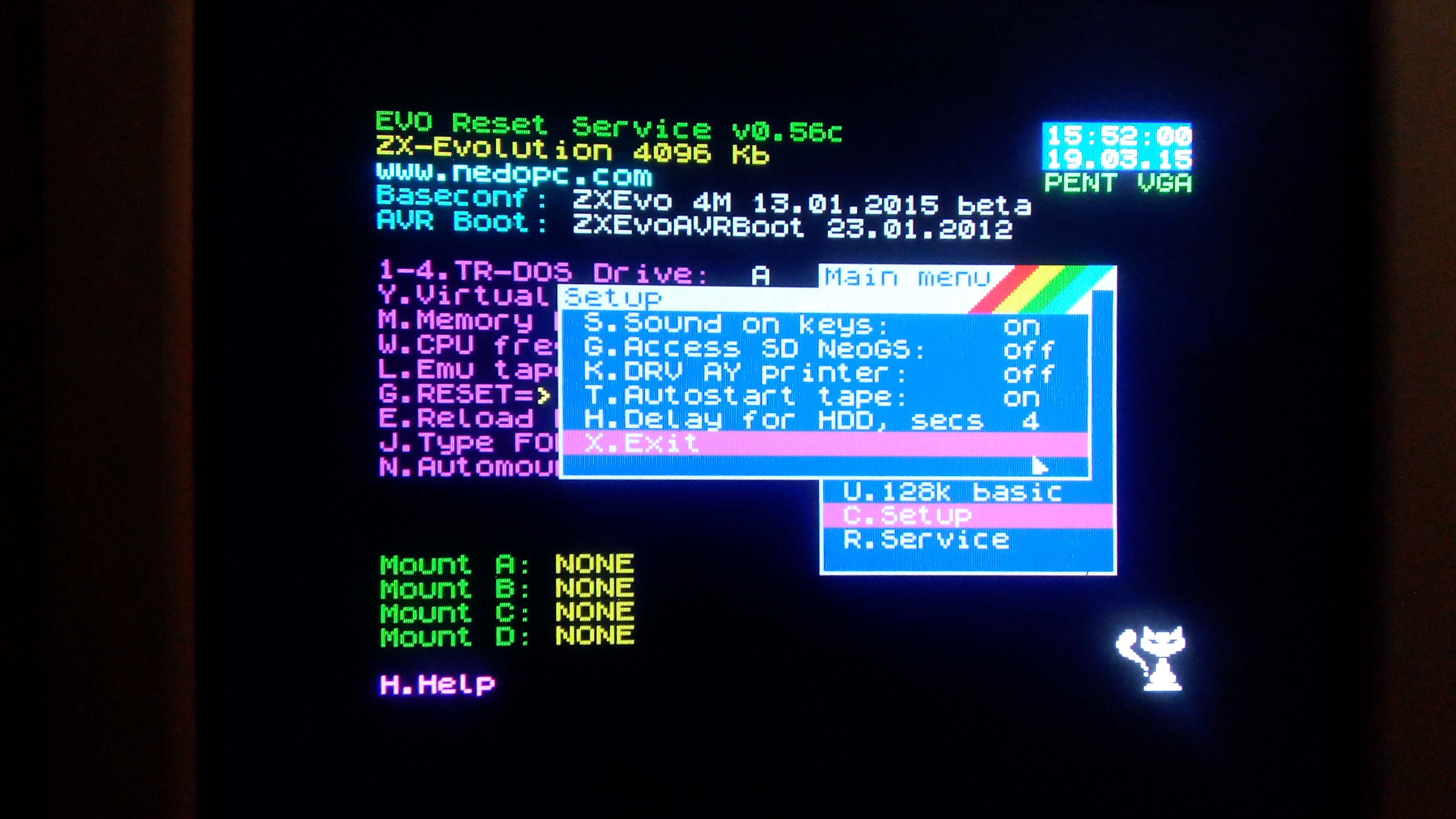

подскажите такое появилось после установки hdd и установки Delay for HDD ,secs 4 так и должно быть или это глюк ?hdd определяется, через некоторое время появляется ресет сервисе при открытии файлов с hdd zx evo тормозит даже когда нажимаеш resset F12

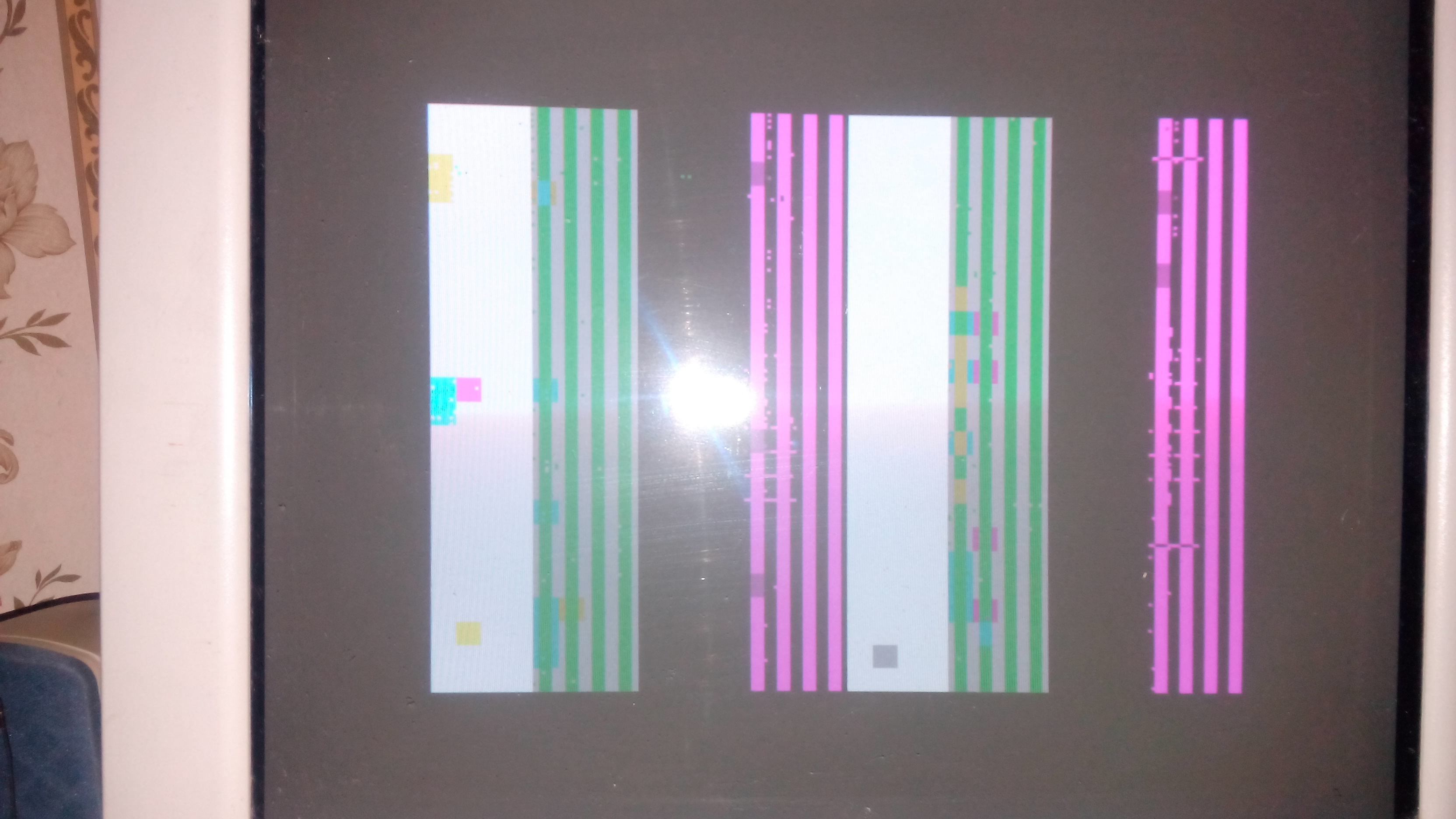

Описываю глюки mr.Gluk servise 6.61: когда вставляю реальную дискету и пытаюсь загрузить boot дискеты на экране появляются артефакты нажимаю f12 и по новой пытаюсь открыть boot на экране появляется зависшая картинка bootа с артефактами бывает и музыка хрипит в boot ,пробовал на эмуляторе zx evo все работает прекрасно но с виртуальных дисков .В чем может быть причина? прошивка zx evo 0.56с

Образ дискеты в студию.
