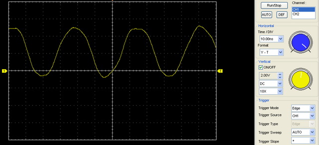

Разжился не надолго осциллографом наконец, в общем при запуске CONFIG и STATUS встают в 1 и видно как по SPI(CK\DO) данные пролетают, но CONFDONE после этого так и висит в 0 постоянно.. в чем же проблема может быть?
А чтобы альтера загрузилась 28Мгц на ней обязательно должны быть? И какая амплитуда на выходе ICS501 должна быть? У меня как то так показывает:

Postby DDp » 08 Oct 2011, 16:59
у мну так:
сверху выв.5, снизу после резистора.

Postby lvd » 08 Oct 2011, 17:08
Buyan wrote:У меня как то так показывает:
Какая полоса пропускания у осциллогляда твоего?

Postby Buyan » 08 Oct 2011, 17:42
lvd wrote:Какая полоса пропускания у осциллогляда твоего?
Hantek DSO1060, 60 МГц,.. хм.. похоже я не умею пользоваться осциллографом просто, поставил сейчас делитель 10х и амплитуда стала нормальных 5в, значит с 28Мгц у меня все в порядке.

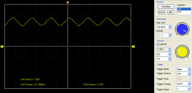

Postby Buyan » 08 Oct 2011, 17:57
Вот так у меня выглядят 28Мгц когда с делителем смотрю:
