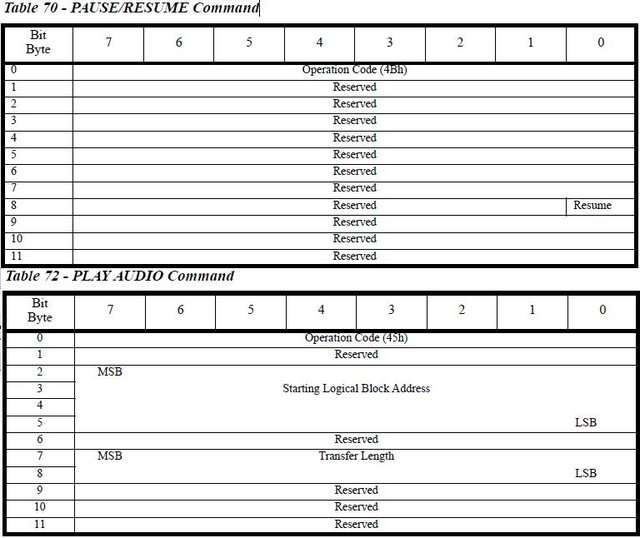

TS-Labs wrote:Я бы тут советовал
+1
Postby DimkaM » 13 May 2012, 15:55
какая из этих команд неправильная(по мнению Абзаца)?
