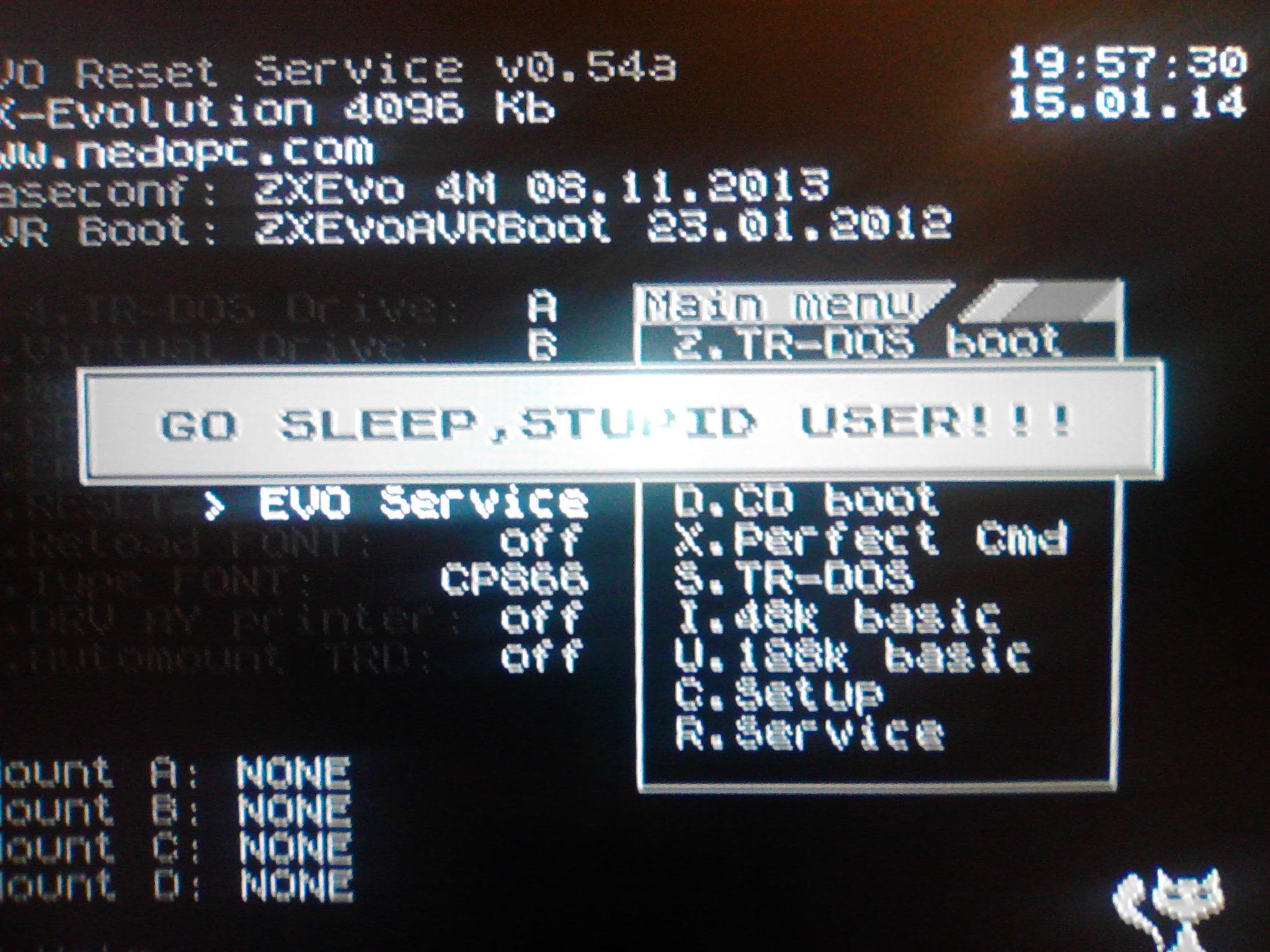

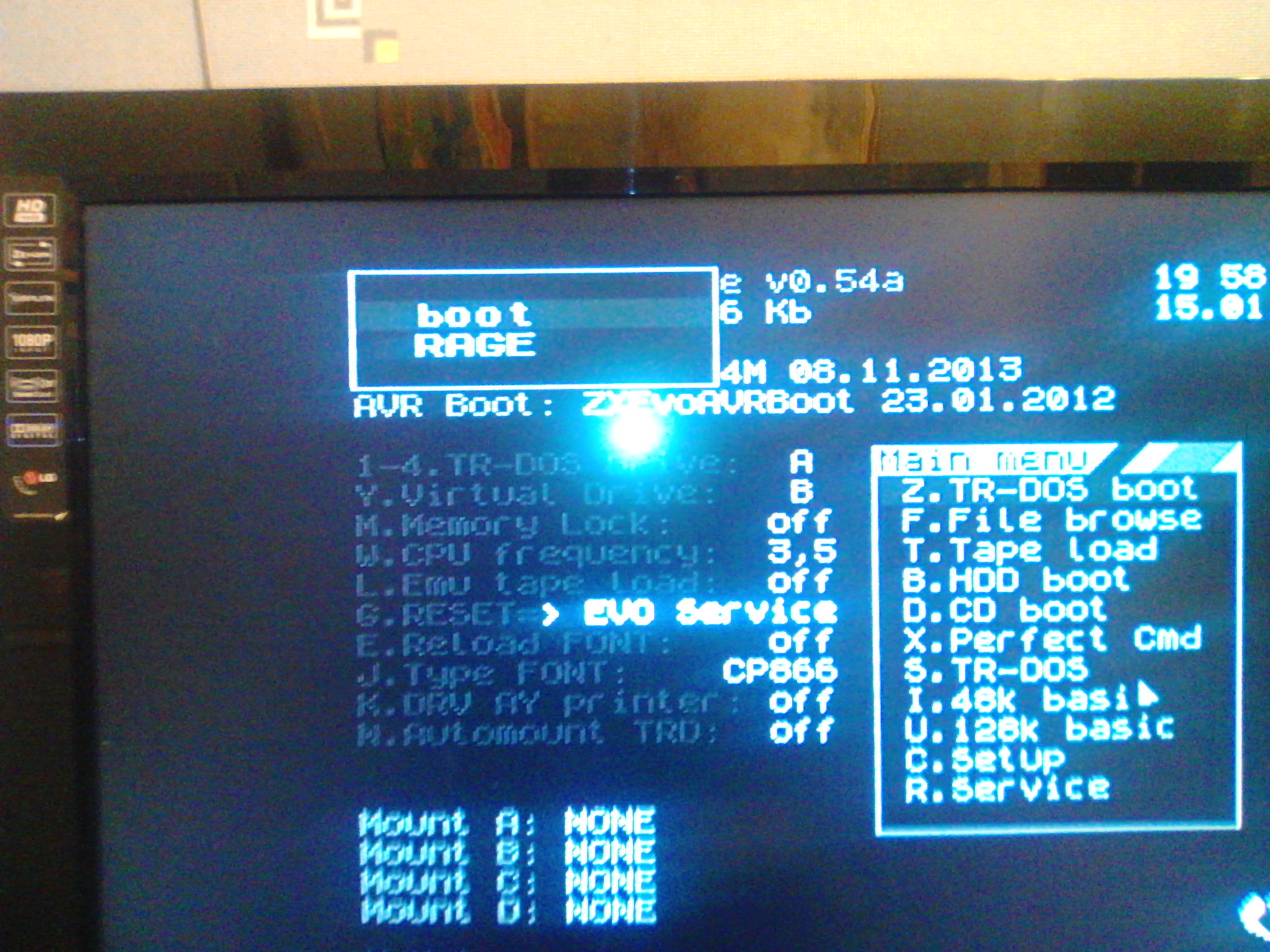

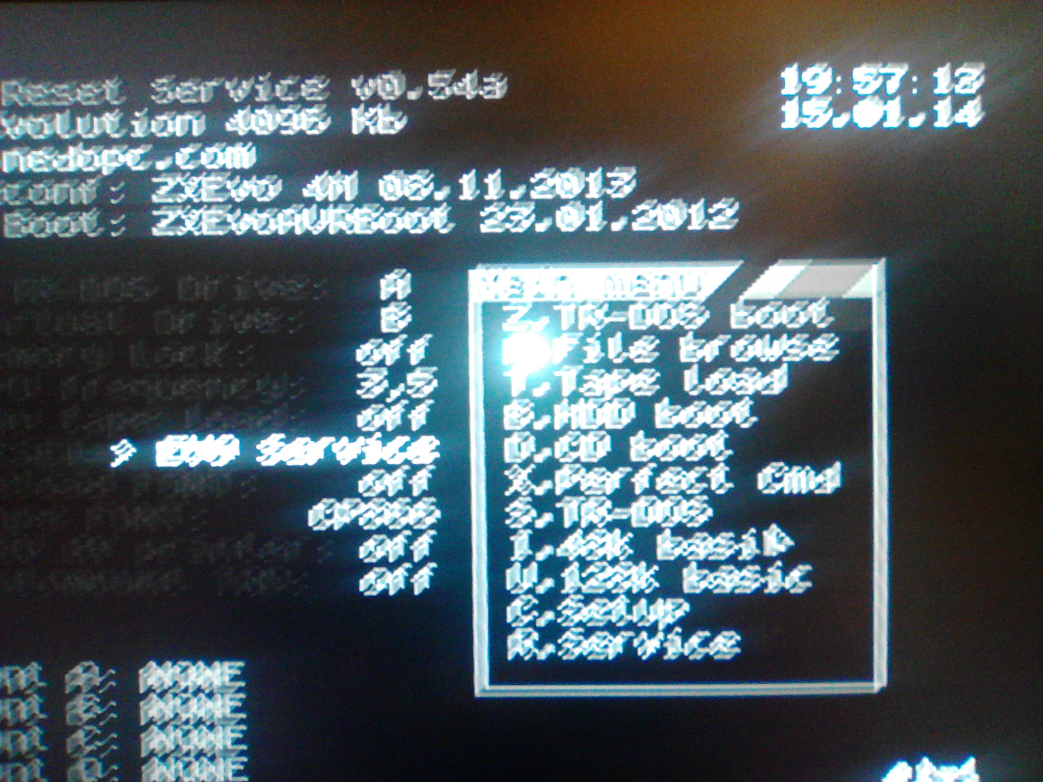

Ну тут может смешная ситуация, ибо у EvoService по дефалту виртуальным стоит A дисковод при включении (если батарейка не вставлена).
Т.е. нужно нажать сперва Y, чтобы переключить букву виртуального дисковода и потом загружать содержимое дисковода.

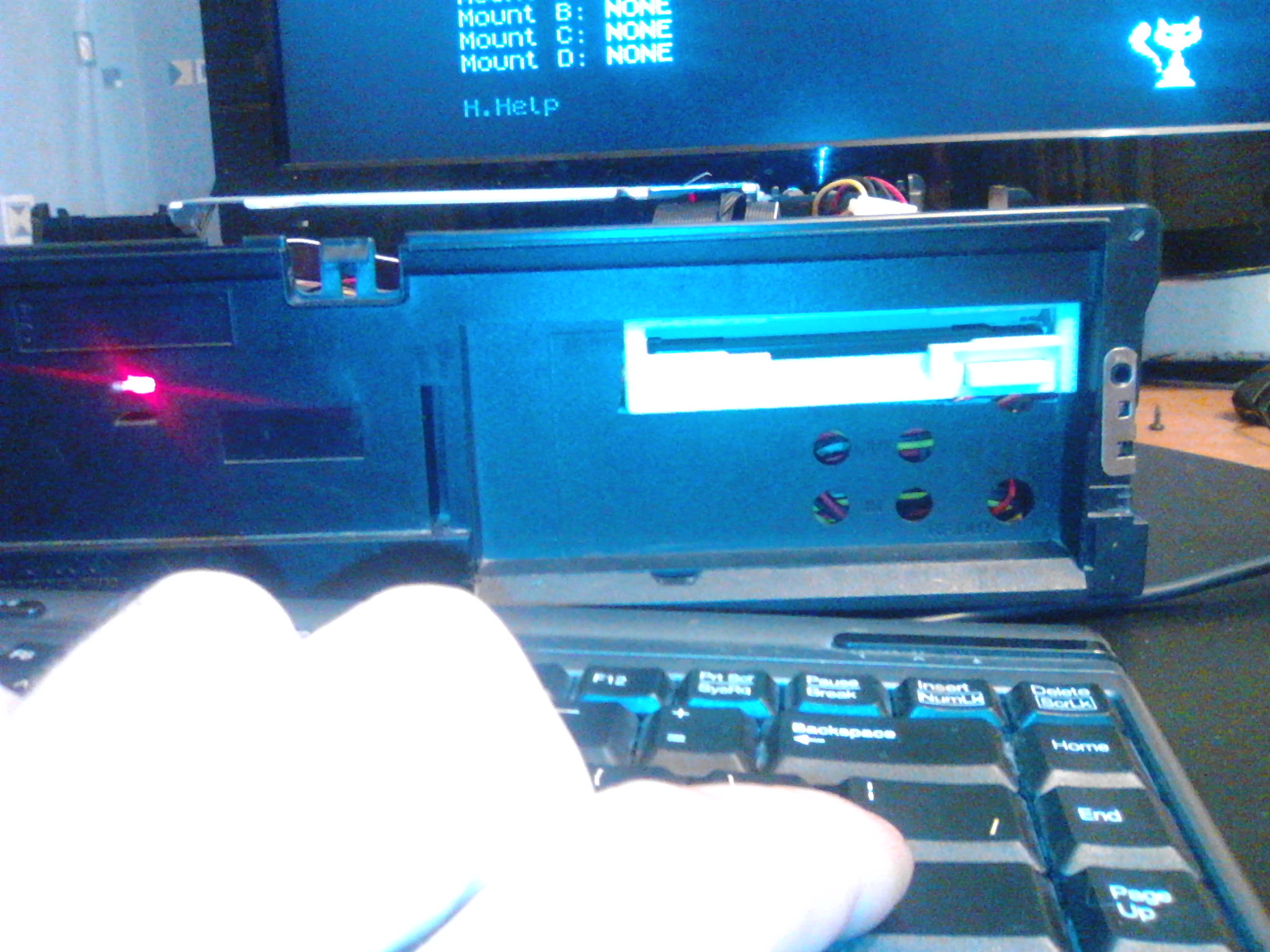

savelij wrote:Вот думаю может пора реальный дисковод вообще кастрировать?
Grey wrote:Так что дело не в конфигурации, а в неполной или неправильной инициализации дисковода и ВГ шки в Ресетсервисе
savelij wrote:Вот думаю может пора реальный дисковод вообще кастрировать? Если чо тамо есть глюкодос

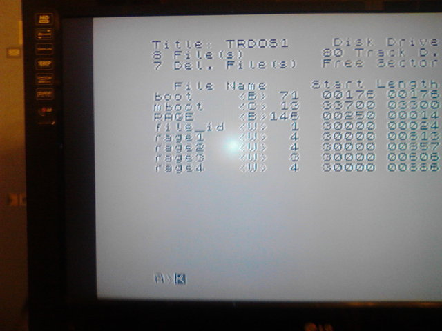

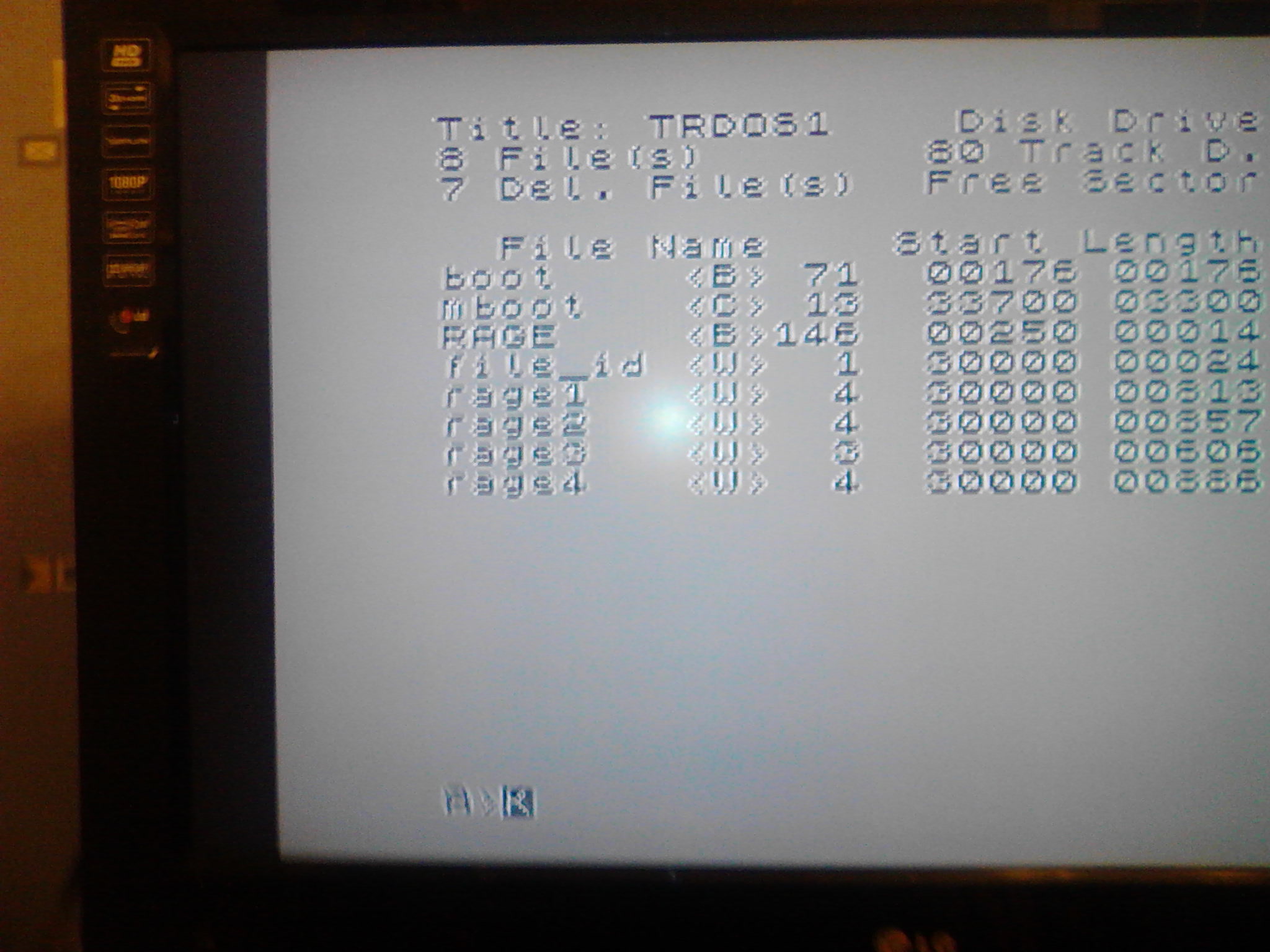

CHRV wrote:ЧТо я не так сделал?
Grey wrote:Ну могу только предположить, что перед обращением к физическому дисководу что то запускалось с trd или с scl - например любой boot , который проинициализировал TR-DOS.
А после сброса уже дисковод работает до следующего выключения
