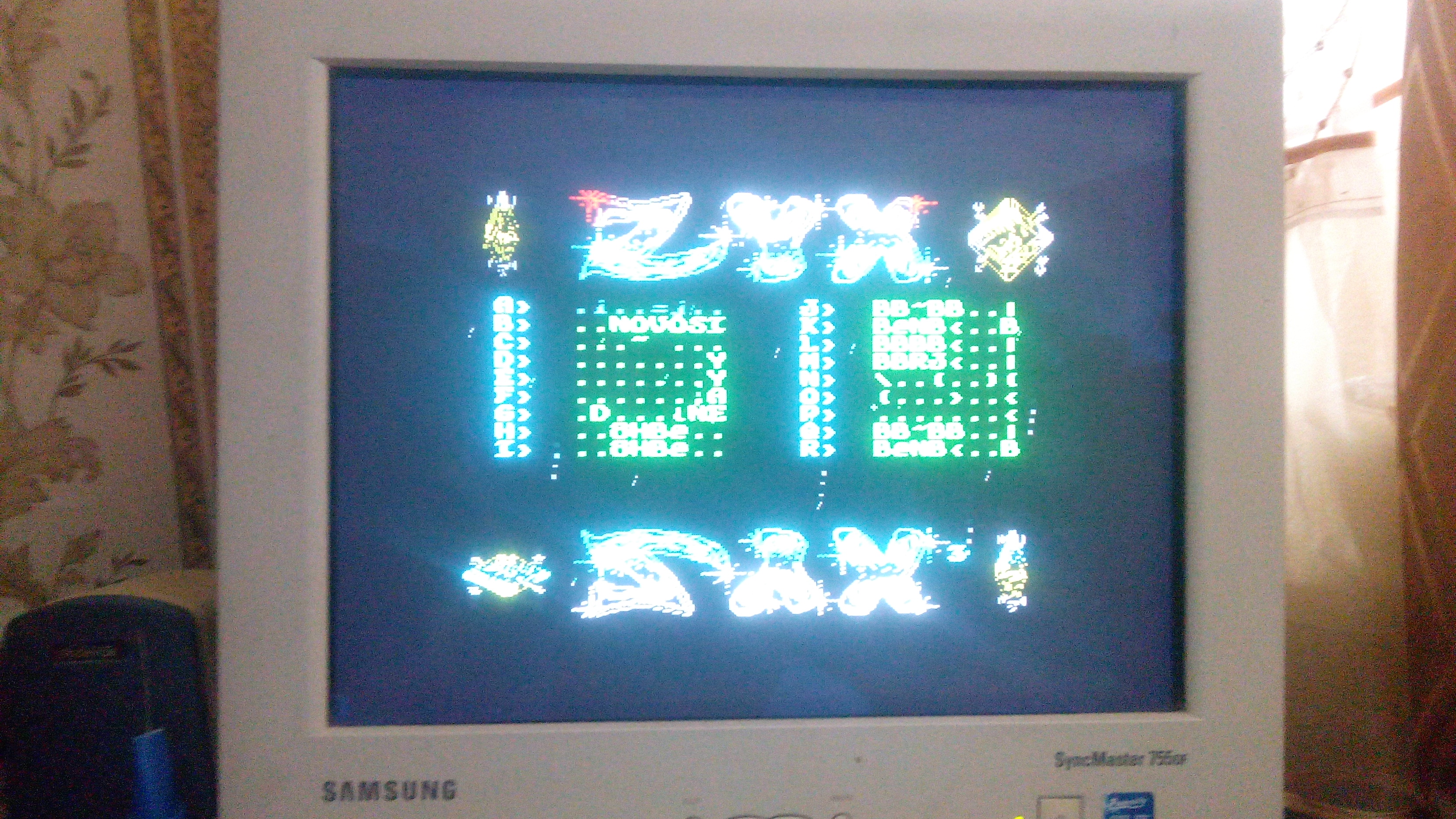

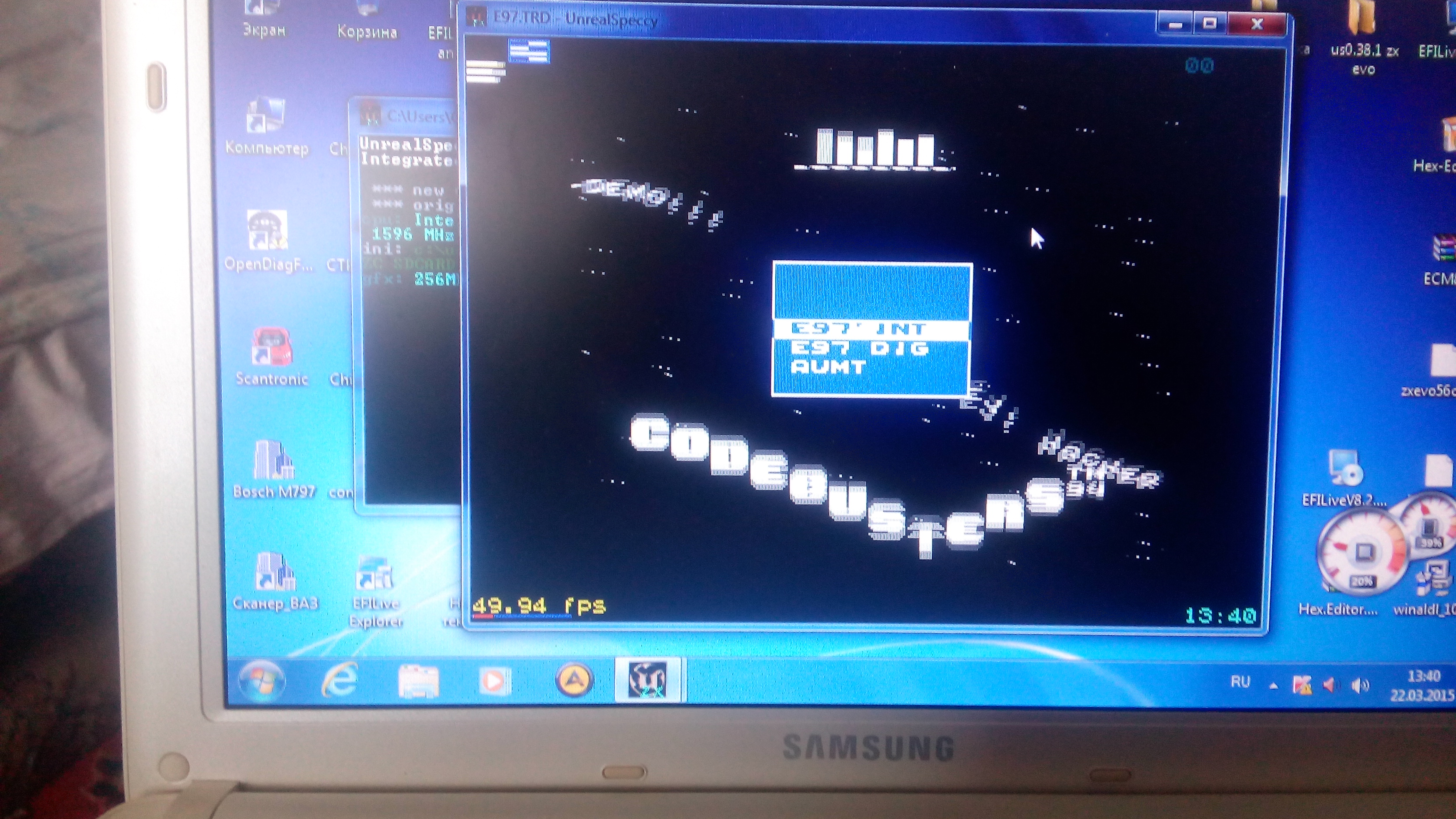

Postby Сергей » 22 Mar 2015, 11:40
Вот картинки с zx evo gluk servise и с эмулятора унрил zx evo gluk servise отличие есть и большие
Это с эмулятора унрил zx evo gluk servise
(1.97 MB) Not downloaded yet
Это с zx evo gluk servise
(2 MB) Not downloaded yet

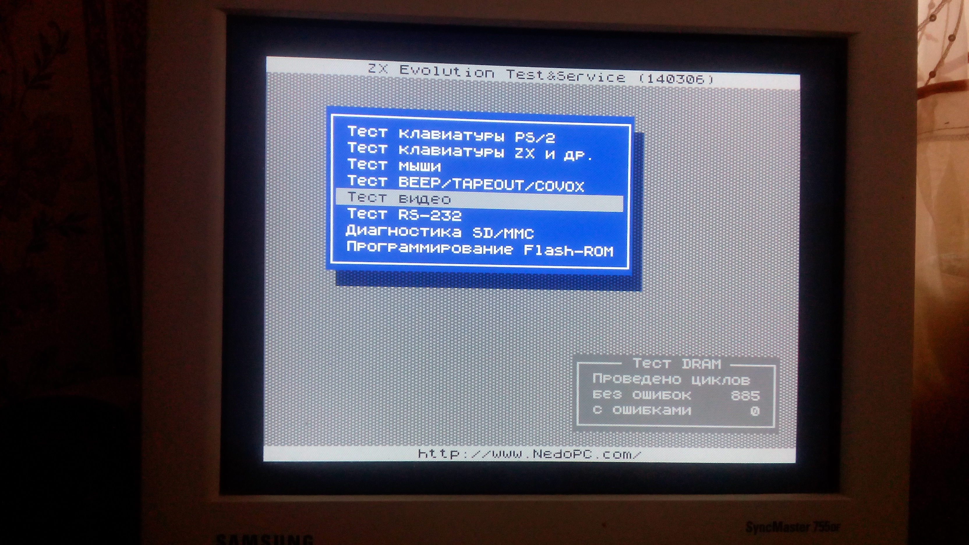

Postby Сергей » 22 Mar 2015, 12:11
Вот test servise бага с памятью нет если есть мысли на память
(2.1 MB) Not downloaded yet

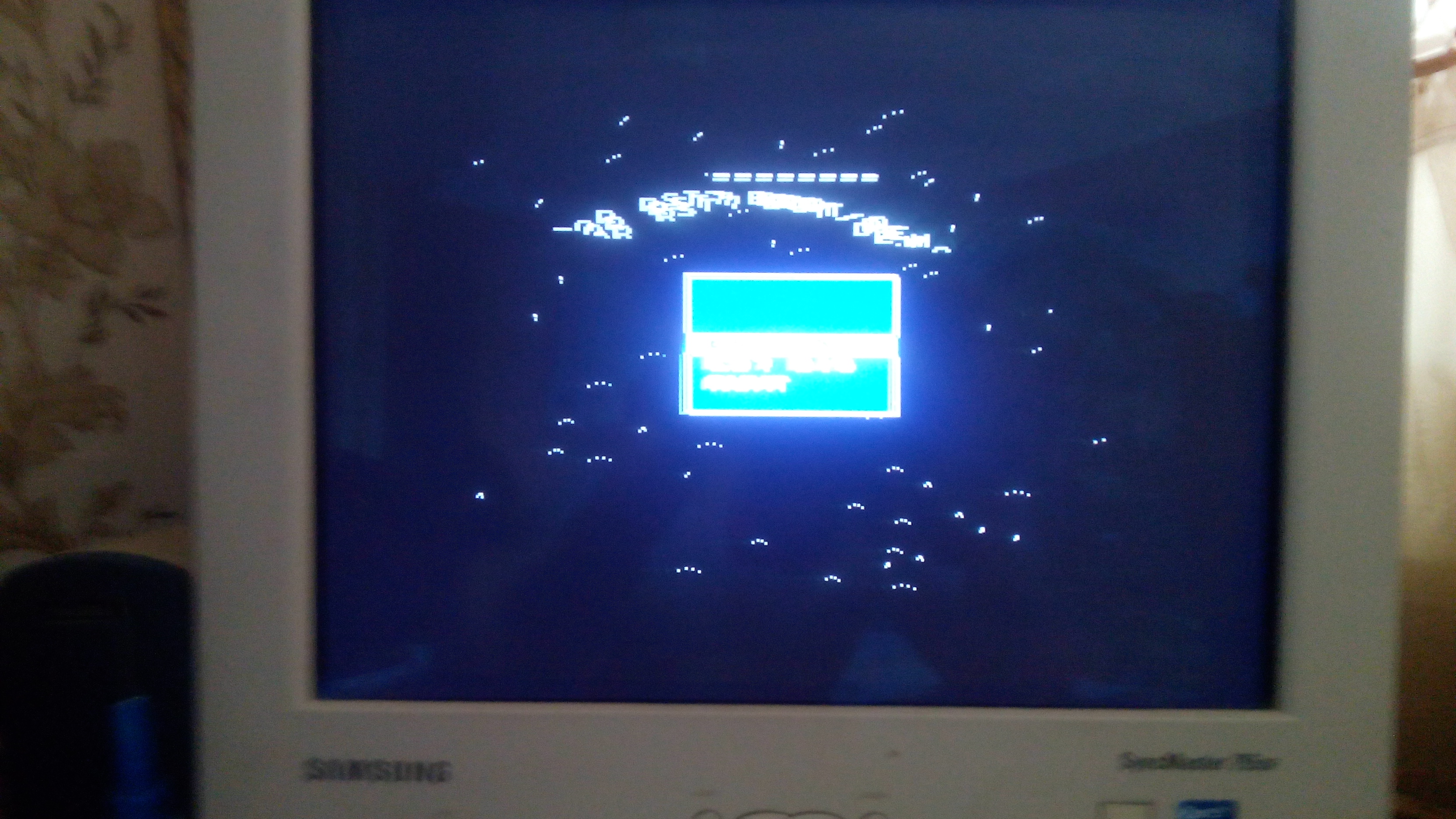

Postby Сергей » 22 Mar 2015, 12:24
вот образ именно в boot такая хрень
E97.TRD

Postby lvd » 23 Mar 2015, 03:02
Сергей wrote:Вот другой диск
Сергей wrote:Вот ещё один глюк все на том же диске
Этого другого диска не наблюл.
Сергей wrote:вот образ именно в boot такая хрень
Проверил -- работает с реальной дискеты замечательно! Оба плеера работают и бут, в глюксервисе 6.61. Бут в 50 фпс, интеррапт плеер тоже.
Могу предположить, может у тебя ВГшка битая? Или непропай где от дисковода через вгшку к процу...
Postby lvd » 23 Mar 2015, 03:06
Гггг! А турбу-то ты выключил в глюке? В фаст тот бут не всё рисует, точнее успевает нарисовать и удалить до луча, вот и не видно.
