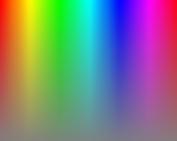

Postby N.S » 14 Oct 2011, 14:28
Надо б что то подобное сконвертить.

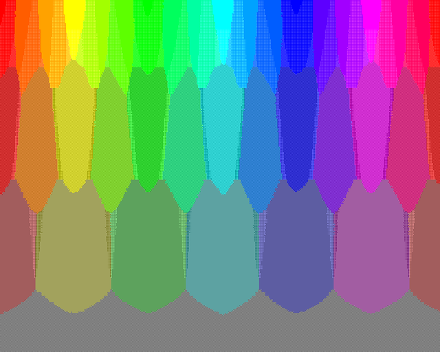

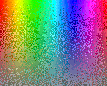

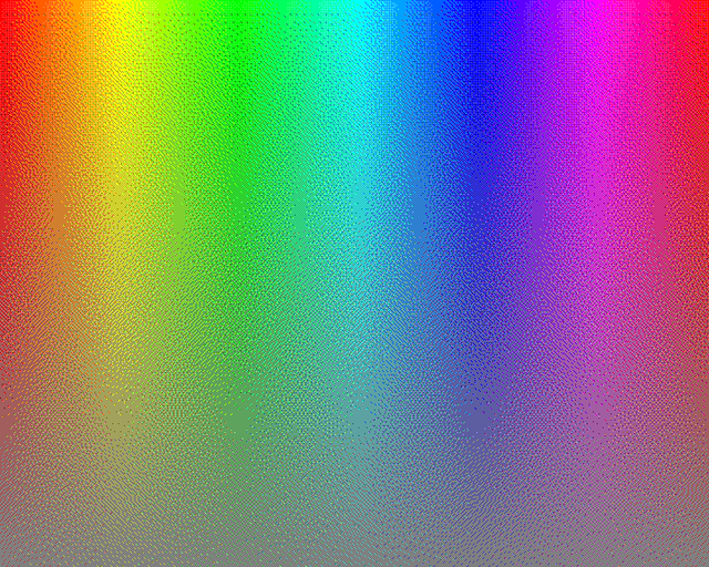

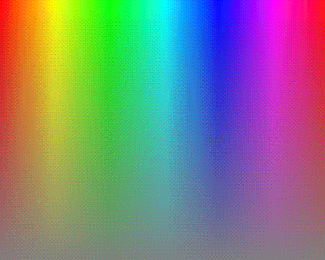

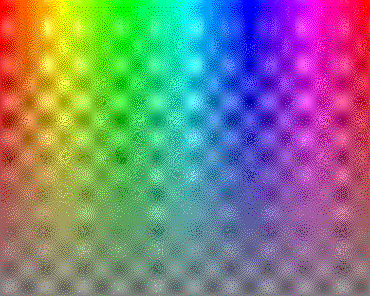

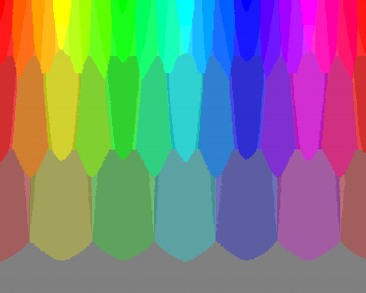

Postby breeze » 14 Oct 2011, 15:55
N.S wrote:Надо б что то подобное сконвертить.
Ну что б красивее было, надо конечно использовать фильтр «размывание цвета по Флойду-Стейнбергу»
Ну а если, что б чисто для работы, лучше без фильтров ;) так кстати даже интереснее картинка:

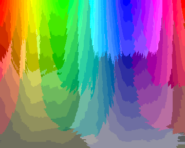

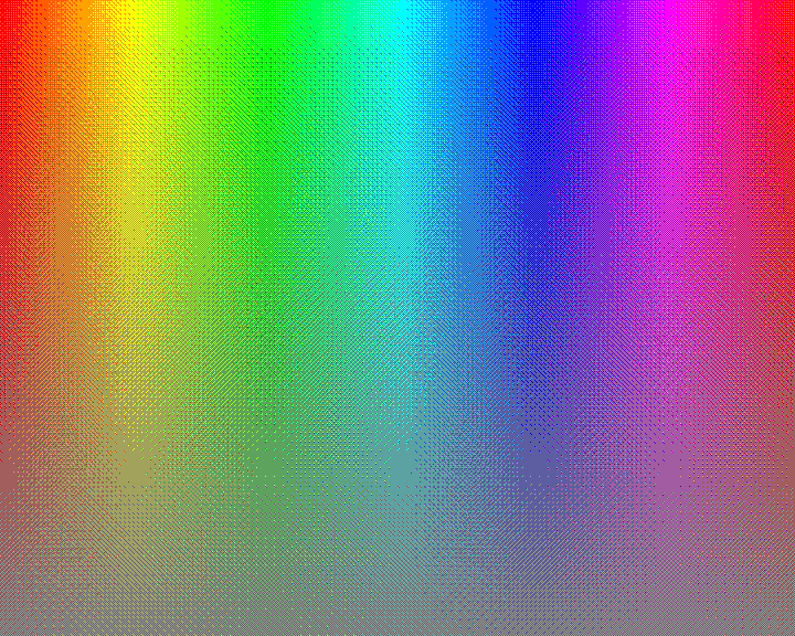

Postby N.S » 14 Oct 2011, 16:55
Примерно вот так будет выглядеть на реале.

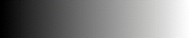

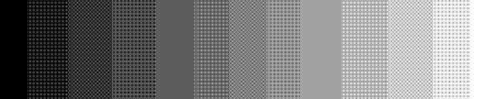

Postby DimkaM » 14 Oct 2011, 17:24
С серыми опять чтоли в пролёте?

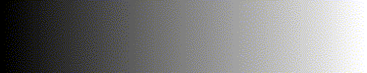

Postby N.S » 14 Oct 2011, 18:28
Затемнение чего? Фимозга?
Только сейчас дошло насколько я протупил. :bang:

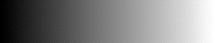

Ну не совсем.
Вот то что сейчас в эве
И флойд не спасает положения.
А вот первый вариант шимления (с подсветкой белым).
А с флойдом всё вообще замечательно.
Но вот со вторым вариантом шимления (с раздельной подсветкой зелёным и красным) всё совсем наоборот.
То есть серых столько же сколько и сейчас. Правда к ним можно добавить оттенки похожие на серый.
С флойдом чуть лучше.
На реале 1й вариант шима будет выглядеть как то так.
Подручными средствами я не могу проимитировать работу 2го шима.
Картинка лишь отдалённо напоминает 2й шим.

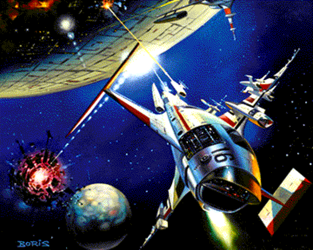

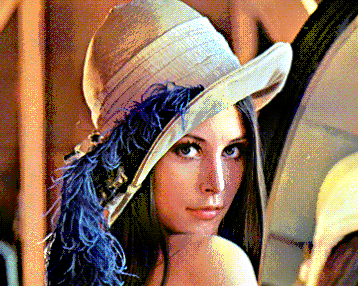

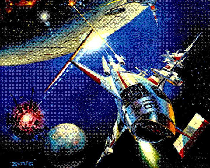

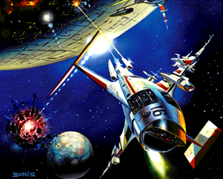

Postby DDp » 14 Oct 2011, 19:01
:dwarf:
PENT256Y
PENT256W
PENT256Y
PENT256W
:poll: (сегодня по пять или вчера по три)
