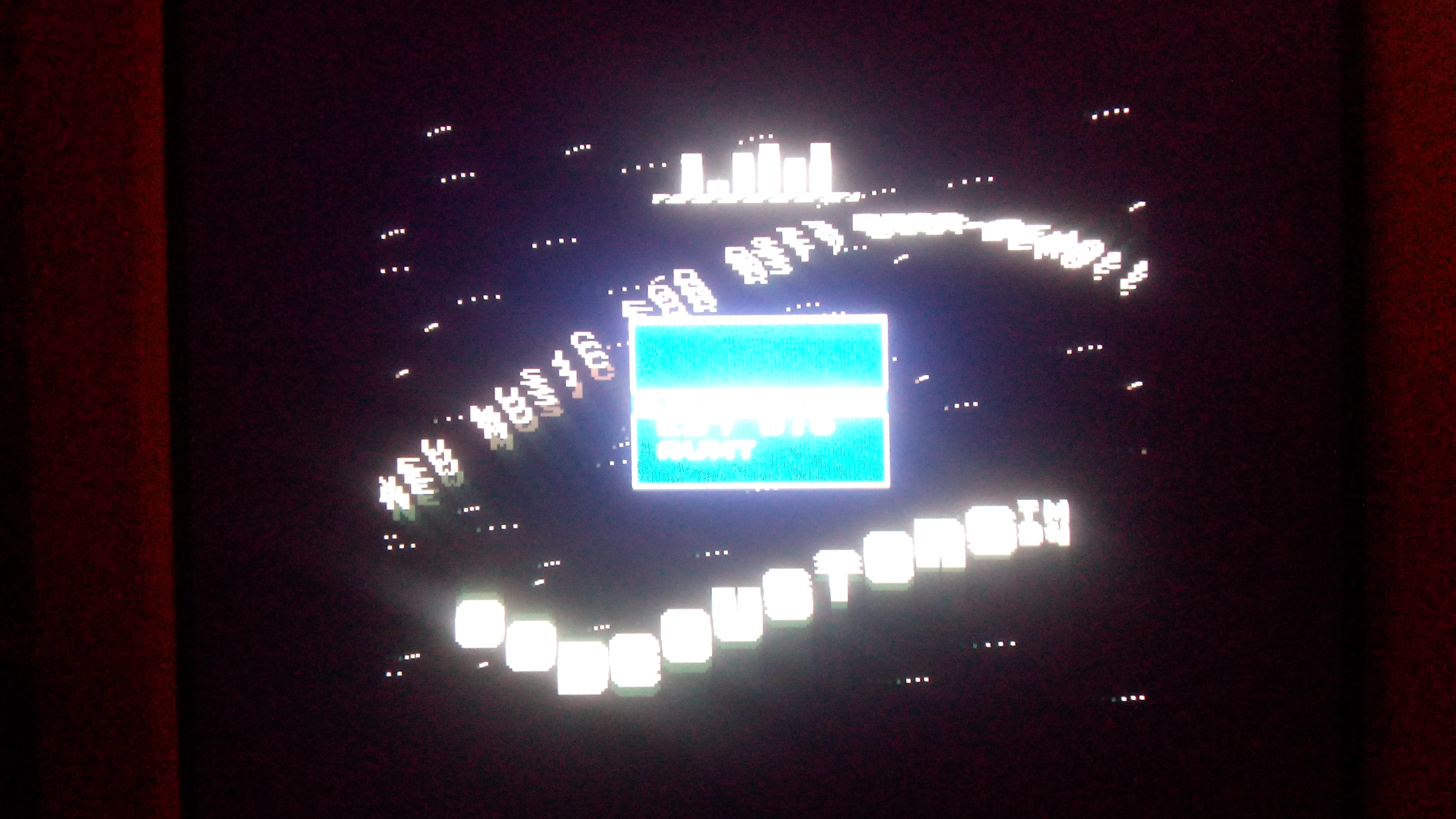

Postby Сергей » 23 Mar 2015, 09:08
Вот например фото с evo reset servise
(1.81 MB) Not downloaded yet
zx evo revС
Сергей
Posts: 253
Joined: 23 Feb 2015, 14:15
Location: новосибирск
Postby Сергей » 23 Mar 2015, 09:19
Попробовал загрузил боот и по переключать режимы с 3.5 на 14 потом опять на 3.5 мегагерц картинка стала полная но после сброса и загрузке по новой все стало так же половина не видно

Postby lvd » 23 Mar 2015, 11:53
Короче я нихрена не понял. Я запускаю глюк, выключаю там турбу и у меня всё работает. Никаких глюков, ничего не пропадает. На выложенном выше имедже, записанном на реальную дискетку.

Postby Сергей » 23 Mar 2015, 13:30
Сейчас попробовал в эво ресет сервисе переключить на 7 мегагерц и запустить этот же диск получилось такое же как и в глюке .Вывод такой что в глюке не отключается режим турбо вот и не видно половину на экране
