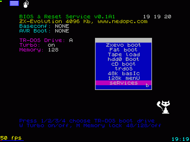

В общем вот такой скриншотик получился. Это уже реально сделано. Прошивку не кладу ибо еще мелочи для мыши нада подмести, которые всегда доступны. Единственное надписи про турбу, дисковод и режим памяти нада в другое место переместить ибо при открытии файлового окна переключение их будет с причудами, так как файловым окном они будут перекрыты

Цветные полоске в главном меню и иконку из левего верхнего угла пока не делал. Часы загнал в правый верхний угол.

savelij wrote:В общем вот такой скриншотик получился.
Ахуевайтунг, зочод :)
Надеюсь, ускорялки предусмотрены (выбора фатдевайса, выбора первых эн файлов из списка буквами/цифрами).
