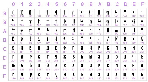

Вон сделал табличку с кодировкой ATM. Если вдруг найдутся ещё желающие что-либо сделать под текстовый режим :smoke:
Postby lvd » 13 May 2011, 22:33
Я не против, а даже очень за, файлик 2к давай - в следующий релиз поклам.
И еще, если б ты табличку с кодировкой бы нарисовал от 0 до 255, я б её в доку воткнул бы. Доку мы делаем в .odt, если что.

lvd wrote: файлик 2к давай
а в каком формате ? zx экран ? или как он хранится ?
lvd wrote:если б ты табличку с кодировкой бы нарисовал от 0 до 255, я б её в доку воткнул бы.
хорошо, сделаю полную таблицу
lvd wrote:Доку мы делаем в .odt, если что.
ну png туда нормально встанет?)
