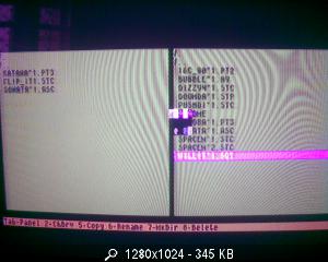

DimkaM, после копирования на экране остаётся мусор

Была такая фигня, вроде отловил. Надо что то с версиями придумать, нумерацию ввести.
Судя по скриншоту, у тебя старая сборка, скачай из предыдущих двух постов по желанию.
