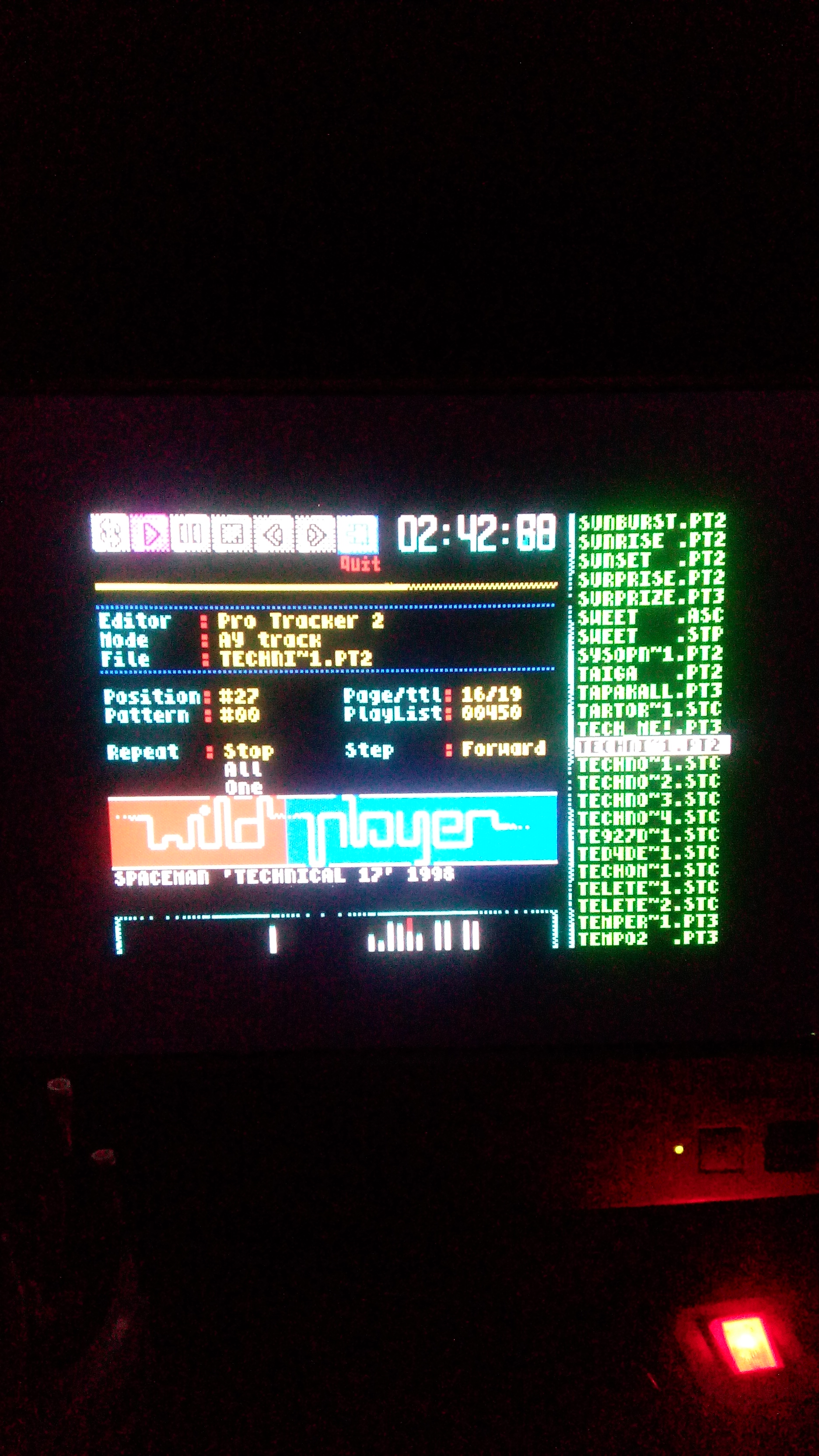

Postby Сергей » 08 Apr 2015, 20:49
Чтото не понятно с плейром в глюке все норм переключается на режим проигрывания а в ерс не переключается
Это в глюке в ерс не переключает на этот экран
(1.8 MB) Not downloaded yet
wp0_333full.scl
(302.26 KB) Downloaded 1111 times

Сергей wrote:wp0_333full.scl
Чего нажимать? У меня вп работает только в виде 2 колонок без таких кнопок. С приложенного образа все музоны под 1 аук играются.

Postby creator » 10 Apr 2015, 16:37
Сергей wrote:Чтото не понятно с плейром в глюке все норм переключается на режим проигрывания а в ерс не переключается
M.Memory Lock: off? Для этого режима надо больше 128 килобайт.
