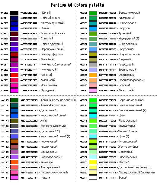

вот ещё бонусом я сделал таблицу доступных цветов для PentEvo 64 :)
Первый столбец — PentEvo цвет (0 - 63)
Второй — как это выглядит в цвете
Третий — код в формате hex (#RRGGBB)
Четвёртый — близкое название цвета на русском языке по версии Яндекс. (цифра 2 в скобках означает что такой цвет уже был определён для другого кода, и более подходящего нет)

breeze wrote:вот ещё бонусом я сделал таблицу доступных цветов для PentEvo 64 :)
Это ты с реалом сравнивал или как?
Postby lvd » 16 Nov 2010, 23:56
DimkaM wrote: вот с интерфейсом беда, воображение плохо ра
В конверторе, безусловно, самое важное - интерфейс. Позволяет ли тот интерфейс сконвертировать сразу 100 спрайтов?
Postby breeze » 16 Nov 2010, 23:56
lvd wrote:Это ты с реалом сравнивал или как?
ну да, я ж уже рисовал логотип в этой палитре, что-то не так ?
Postby lvd » 17 Nov 2010, 00:28
breeze wrote:ну да, я ж уже рисовал логотип в этой палитре, что-то не так ?
Тогда расскажи, как ты сравниванием с реалом получил эту поллитру. Ну или (если не сравнивал) как её рассчитал.
Postby breeze » 17 Nov 2010, 00:42
lvd wrote:как её рассчитал.
Я исходил из наличия 4х вариантов для каждого канала: #00 - нет цвета, #55 - тёмный цвет, #AA - светлый цвет и #FF - яркий цвет и так для каждого канала. в результате получил 12 полос по вертикали: #000000, #550000, #AA0000, #FF0000, #000000, #005500, #00AA00, #00FF00, #000000, #000055, #0000AA, #0000FF , скрестил с такими же полосами по горизонтали в режиме наложение SCREEN (в гимпе он есть, в фотошопе думаю тоже :) ) на местах пересечения, получил искомую палитру.
потом мне TS-Labs дал готовый файл в какой последовательности какие цвета идут.
в принципе если обратить внимания на HEX-значение в таблице, то видно какой цвет, как меняется :smoke:
Postby lvd » 17 Nov 2010, 02:41
Ну вот, как я и думал, от балды взято. С чего ты взял, что цвета равномерно по яркости идут в зависимости от 2битного кода? Что мешает взять схему и посчитать уровни по номиналам резисторов?
