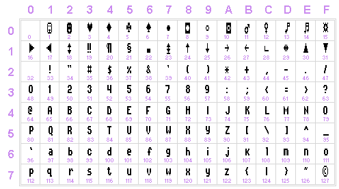

breeze, ну ты мне табличку нарисуешь или как? Я доку уже править решил, а ты всё никак :)
Postby breeze » 16 May 2011, 14:13
lvd wrote:breeze, ну ты мне табличку нарисуешь или как?
я уезжал, вот, лови.
Postby lvd » 16 May 2011, 14:41
Ок, будет в доке 2 таблички... :)
Postby breeze » 16 May 2011, 15:23
По просьбам трудящихся, одна полная таблица :ura:
Postby savelij » 16 May 2011, 16:18
Сделал версию 0.4 с загрузкой шрифта из ПЗУ по сбросу с возможностью отключения и выбором какой шрифт (АТМ или СР866). И отключаемый драйвер АУ принтера. Тесттирен.

Postby savelij » 16 May 2011, 20:20
breeze wrote:По просьбам трудящихся, одна полная таблица :ura:
Сморю я на эту табличку и афигеваю, кодиркен не опознайтунг. Шо это за кошмар? Оно даже не КОИ8 не тянет ибо даже близко не валялось.

Postby DDp » 16 May 2011, 22:17
savelij wrote:Оно даже не КОИ8 не тянет ибо даже близко не валялось.
Что-где Максагор ходит? Тут АТМ который день обс... :D
Почему "рядом не валялась" (табличко) - валялось (только буквы большие/маленькие попутаны), а остальное (рамочки и т.п.) - да, скопировано столбцами со сдвигом из CP866.
Делалось под CP/M. Какие кодировки были тогда под CP/M? ASCII,КОИ7,КОИ8, 7битная переключаемая кодами SI/SO (0x0e/0x0f).
В АТМ-2 (про АТМ-1 не скажу) БИОС так или иначе позволял работать в этих кодировках.
Возможно, большие буквы "вперёд" (а не как в КОИ8 маленькие "вперёд") исторически остались от "7битной переключаемой кодами SI/SO". Не?!
Posts: 103
Joined: 27 Oct 2007, 11:29
Postby deathsoft » 17 May 2011, 00:42
DDp wrote:Возможно, большие буквы "вперёд" (а не как в КОИ8 маленькие "вперёд") исторически остались от "7битной переключаемой кодами SI/SO". Не?!
Это уже неважно, фтопку это доисторическое говно мамонта. Теперь для старых программ ест ьпункт загрузить шрифт в атм кодировке, а для новых надо юзать цп866.
