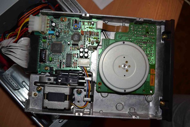

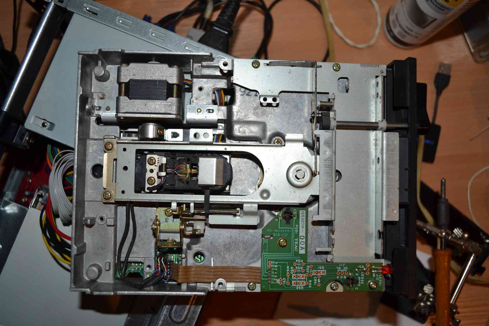

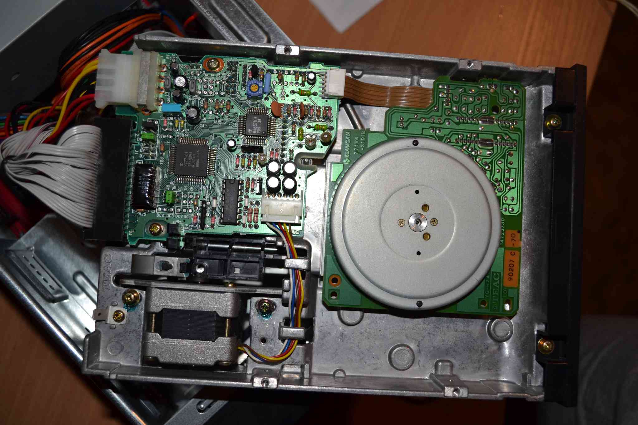

Джамперами поигрался, ничего не вышло. Выкладываю фотки дисковода, может кто опознает, не смог найти на него доку.
