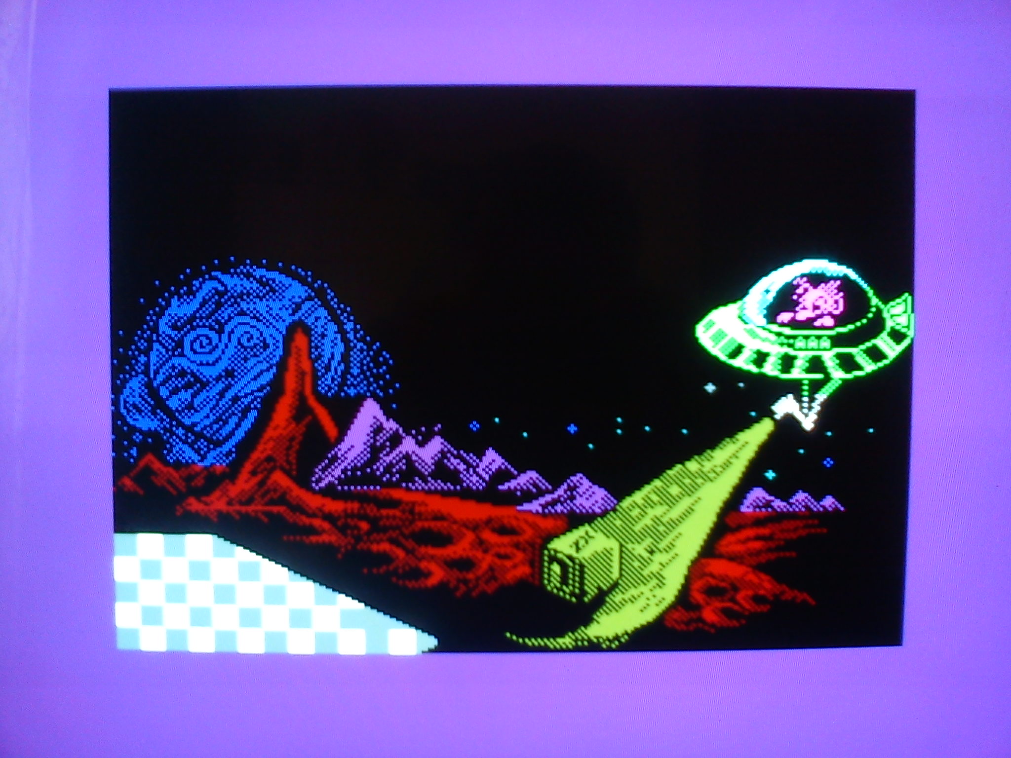

Eto stranno, ja dumal chto "Amazing Demo" http://mister_beep.republika.pl/AMAZING.trd dolzhno rabotat' na Evo.
Ono nie rabotajet? (Niet multicolor, niet scrolla). Tylko screen i GS muzon. Hmmm.

Postby baxter » 11 Jan 2013, 07:35
Нету мильтиколора %)

Postby MISTER_BEEP » 11 Jan 2013, 11:34
Na 3.5 Mhz.
Tiepier eto bolshe stranno: http://youtu.be/YGnS5g9I6_g
Ono dolzhno rabotat' na baseconf290911?
Hmm. Tiepier ja nie panimaju.
