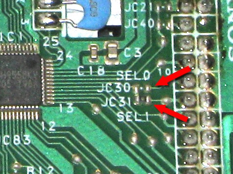

Чтобы FDD назначался как A: достаточно перепаять всего одну перемычку контроллера FDD.
перепайка перемычки Sony MPF920
JC31 переставляем на место JC30. На фото показан вид до перепайки.
Теперь дисковод всегда определяется как A: на ZX Evolution без доработки шлейфа.
К.О. подсказывает, что можно взять практически любой флоповод приличной марки, загуглить модель флопповода со словами типа "modifiying / repair /change"

Кроме этого надо еще перемычку датчика плотности перепаять, чтобы скорость передачи данных была 250Кбит/с а не 500Кбит/с (и не надо было окошко дискеты заклеивать).
Posts: 358
Joined: 07 Apr 2007, 01:58
Postby foxweb » 06 Jun 2013, 17:40
Это тоже было сделано. Сначала заклеивал дырки скотчем (на время сборки и тестирования), а сейчас просто замкнул выводы. Работает отлично.
