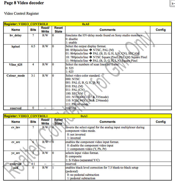

Postby foxweb » 05 Sep 2013, 09:44
нолька wrote:даташит не читал. оно свидео не умеет?
http://aitendo3.sakura.ne.jp/aitendo_da ... 60.jsp.pdf
Тут написано, что умеет. Есть некий регистр, про который сказано:
yc_src
5 R/W 0
selects input video format.
0: composite
1: S-Video (separated Y/C)
Что теперь делать с этой информацией — неясно.

Postby foxweb » 05 Sep 2013, 09:47
