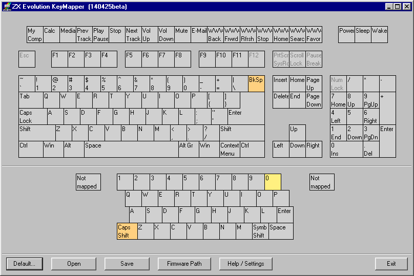

KeyMapper - визуальный редактор раскладки клавиатуры для спектрумовских конфигураций ZX Evolution.
Краткий help:
В верхней части окна выбираем клавишу PC-клавиатуры,
в нижней части окна выбираем какая клавиша на ZX-клавиатуре будет ей соответствовать. Если нужно задать комбинацию из двух клавиш, то вторую клавишу нужно выбирать правой кнопкой мыши.
Созданной раскладкой можно пропатчить файл прошивки и обновиться обычным способом. AVRBOOT должен быть не старее версии 06.03.2010. Прошивка Baseconf и/или TS-conf должны быть не старее 13.04.2014.
Однажды загруженная пользовательская раскладка с патченой прошивкой остаётся в энергонезависимой памяти (EEPROM) и не стирается при последующих обновлениях.
KeyMapper - the visual keyboard layout editor.
Short help:
Choose a key on the PC keyboard in the upper part of the window, and select a corresponding key on the ZX keyboard in the lower part of the window. For two-key combinations, the second key can be selected by clicking the right mouse button.
The created keyboard layout can be applied to the firmware file as a patch and the patched firmware can be used to update your ZX-Evo in the usual way. AVRBOOT must be not older than version 06.03.2010. Firmware Baseconf and/or TS-conf must not be older than version 13.04.2014.
Once it was applied, the chosen keyboard layout is stored in non-volatile memory (EEPROM) and will not be erased during subsequent updates.
