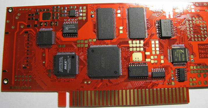

Купил набор для сборки "ZX-Revilution" и "NeoGS". Все собрал, все работает.

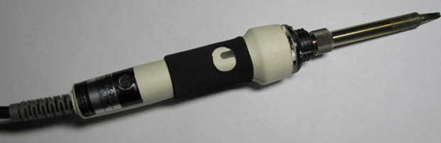

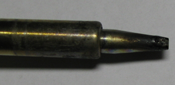

Понадобиться паяльник с КОНТРОЛЕМ ТЕМПЕРАТУРЫ или паяльная станция. Обычным паяльником, не важно какой мощности, плату собирать НЕЛЬЗЯ. От перегрева будут умирать микросхемы и отслаиваться дорожки от печатной платы. Если у Вас ни чего подобного нет, самое время приобрести. Я использую паяльник "GOOT PX-201". Его цена раньше была около 2000 рублей, можно использовать CT-2092, его цена была около 700 рублей.
Паяльник GOOR PX-201
Жало, обычное, "клин".
Паяльник GOOR PX-201 - жало

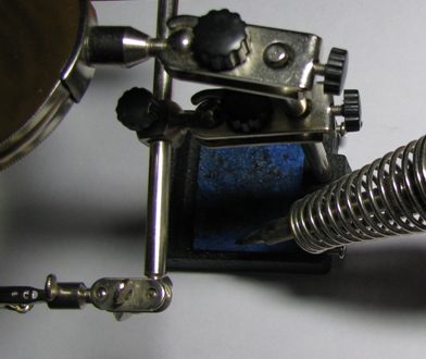

Понадобиться губка для очистки жаля паяльника. Продается в магазинах "электроника", ее рекомендуют смачивать водой, я смачиваю глицерином, так ее на дольше хватает и жало чистит лучше. На фотографии ниже, она уложена в основание "второй руки".
Синяя губка

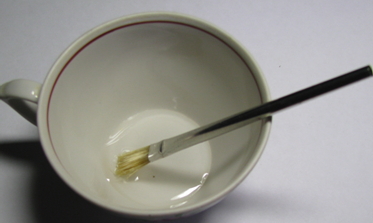

Я его наливаю в кружку и наношу на плату кисточкой.
Глицерин в кружке

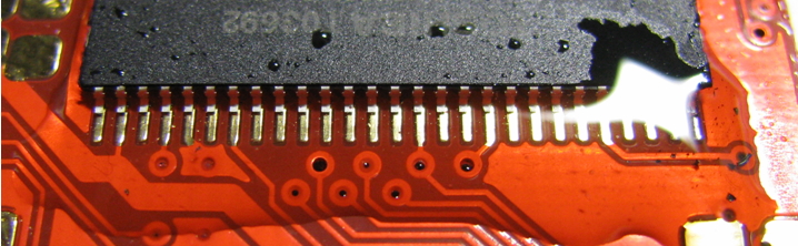

3) Далее топим в глицерине выводы микросхемы. Не экономим.
Микросхема - нанесли глицерин

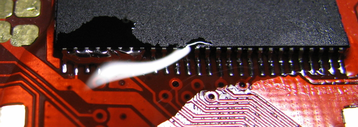

4) Берем побольше припоя на паяльник. Припаиваем выводы. Главное все пропаять, если повесите сопли и замкнете выводы между собой, ЭТО ФИГНЯ, главное все нормально пропаять. Соплю найти намного легче чем непропаянное соединение.
Микросхема - выводы припаяны

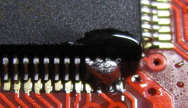

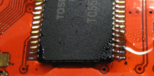

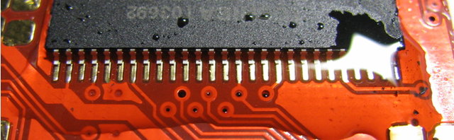

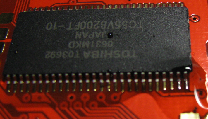

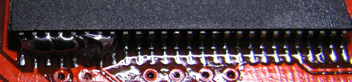

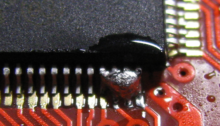

Что делать если есть "сопля" на выводах.
Я для примера "коротнул" несколько выводов. Припоя не жалел :-)
Микросхема - сопля на выводах

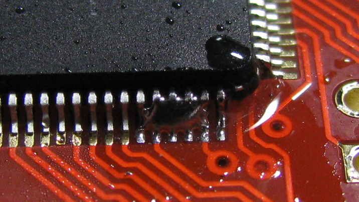

1) Топим это место в глицерине.
Микросхема - соплю залили глицерином

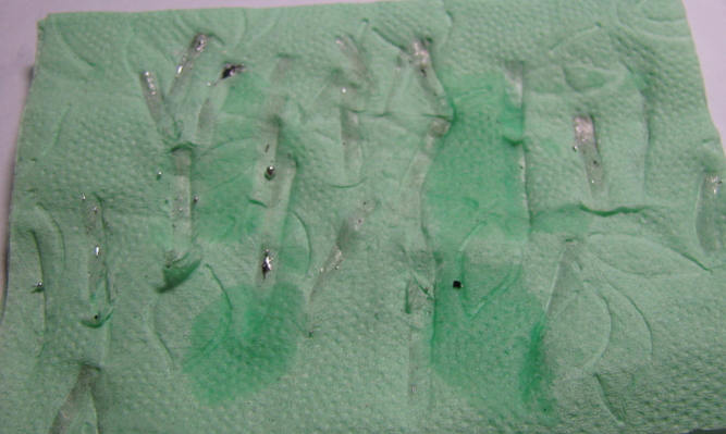

3) Потом туалетной бумагой, я пользовался тем что нашел в туалете, это zewa со вкусом зеленого яблока ;-).

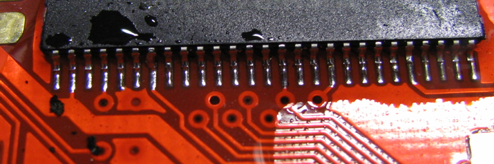

4) Чистым жалом проводим по выводам, снова очищаем жало паяльника, наносим глицерин и так до тех пор пока лишний припой не слезет с ножек микросхемы. Не забываем, как нужно водить паяльником:
Как надо паять
5) В итоге лишний припой остается на туалетной бумаге.
Кусок туалетной бумаги

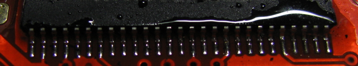

6) Выводы микросхемы выглядят как положено. На черную фигню плавающую в глицерине (на фотографии) не обращайте внимания, это с жала паяльника отлетает.
Микросхема - убрали соплю

Финал. Опыт появился, глаз натренирован, паяем "ALTERA ACEX".
1) Ставим микросхему на плату, максимально ровно, насколько это возможно. Припаиваем несколько угловых выводов к плате, обязательно хорошей "соплей", чтобы ОНИ ВСЕ БЫЛИ СОЕДИНЕНЫ МЕЖДУ СОБОЙ.

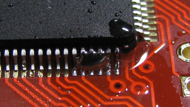

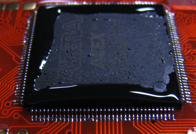

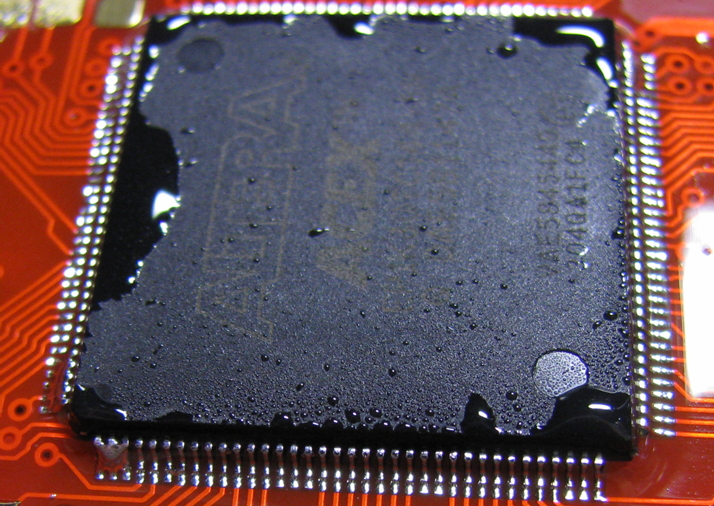

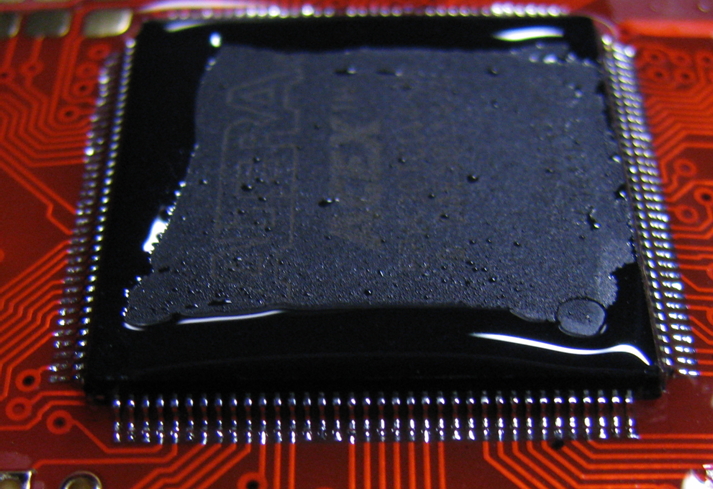

4) Утопив микросхему в глицерине припаиваем все ножки. Я специально повесил кучу "соплей", чтобы показать, что это не страшно.
Альтера - все припаяно, с соплями
5) Избавляемся от "соплей" способом описанным выше, в итоге микросхема выглядит так:
Альтера - все припаяно, сопли убрали

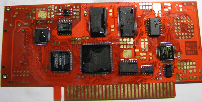

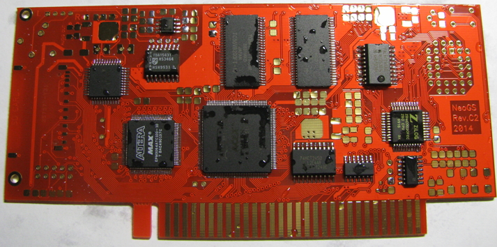

1) После пайки плата выглядит примерно так (все залито глицерином):
Плата в глицерине
2) Берем кисточку, смываем весь глицерин в ванной струей обычной теплой водой из под крана. Получается примерно вот так:
Плата с каплями воды

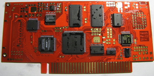

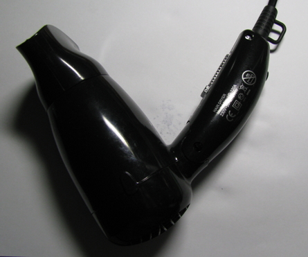

3) Сушим плату обычным бытовым феном, я пользуюсь таким.
Фен для просушки
4) В итоге плата выглядит так:
Плата после просушки
MickeySL

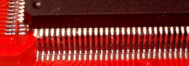

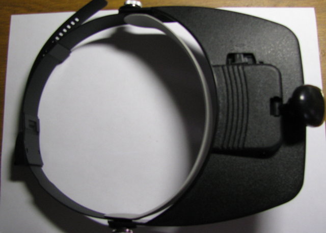

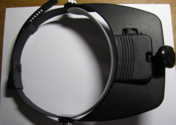

1) Нужны специальные очки, я пользуюсь такими:
Очки

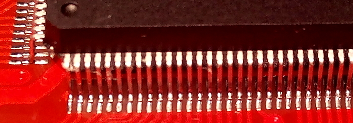

2) Если что-то не удается разглядеть, можно сфотографировать на сотовый телефон, в режиме макро, потом рассматривать результат на экране компьютера, пример снимка (пользуюсь Lenovo P780):
Макро снимок ножек
3) После нахождения всех косяков, повторяем все сначала: глицерин, чистое жало паяльника, моем плату, смотрим...
