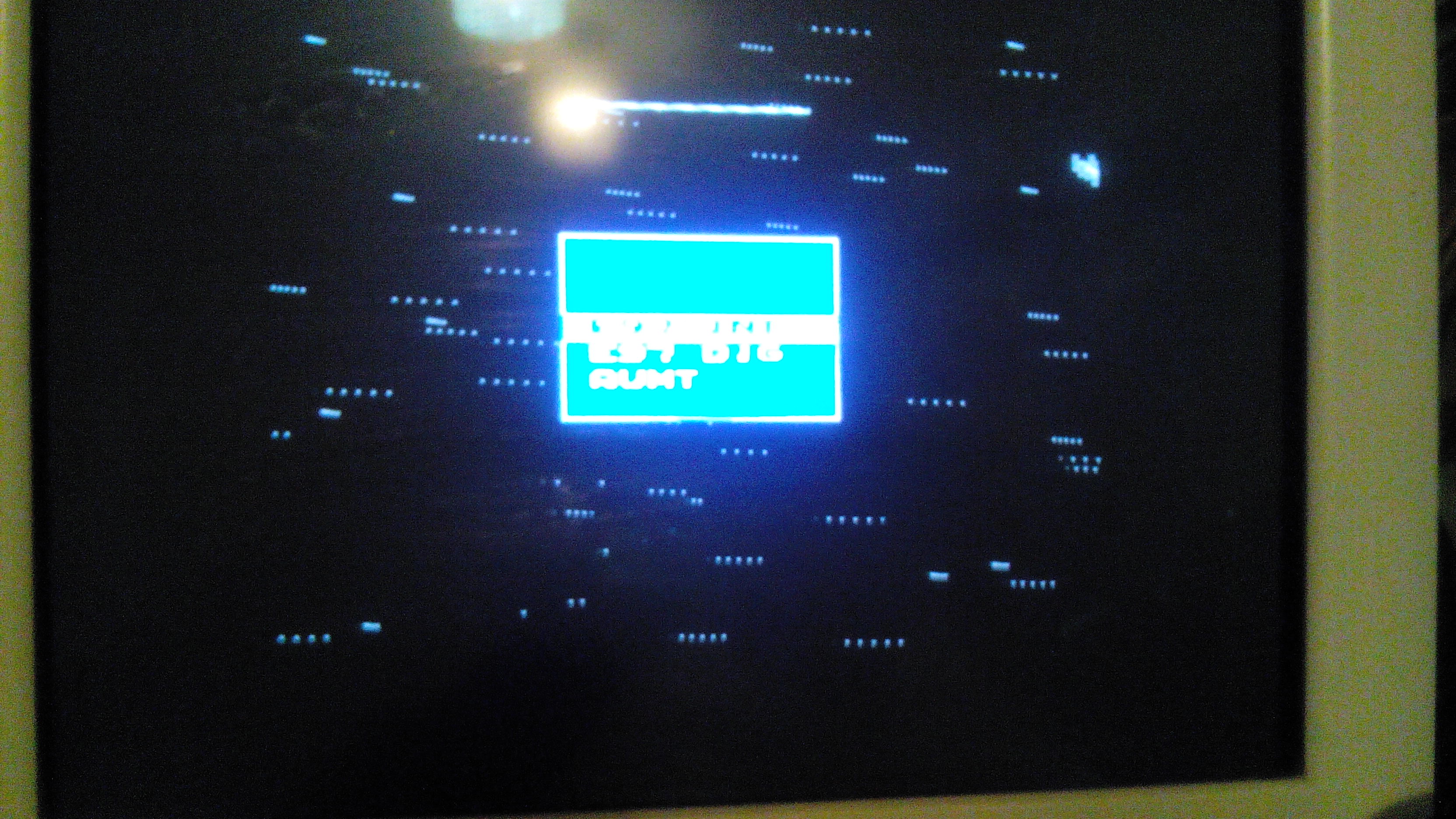

заработал ваш файл но есть одно но не все отображается в бут диска
не все отображаеться

как будто включён режим турбо нажимаю НМИ перебираю все частоты и опять варачиваю на 3.5 тогда все норм только после ресет опять тоже самое

Postby DimkaM » 18 Sep 2015, 19:41
В ерсе какая частота выставлена? 3.5 поставь
И меморилок 128 поставь

Postby Сергей » 18 Sep 2015, 19:43
3.5

Postby DimkaM » 18 Sep 2015, 19:44
Меморилок 128 надо
Posts: 1377
Postby Сергей » 18 Sep 2015, 19:45
так и есть

Postby DimkaM » 18 Sep 2015, 19:45
Попробую вечерком добавить смену клока при старте
