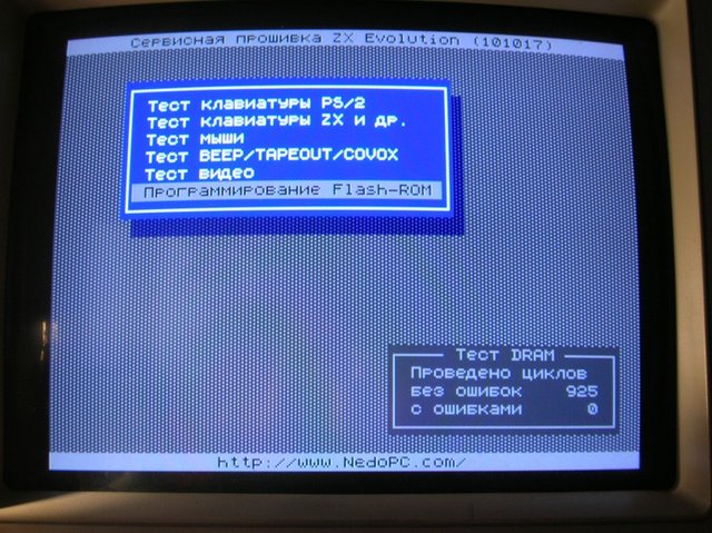

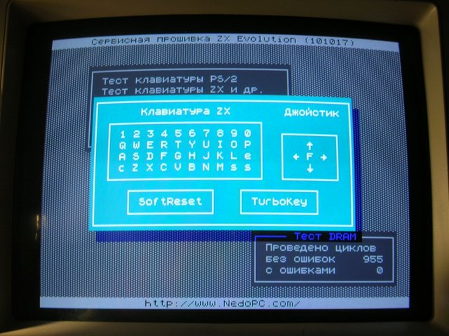

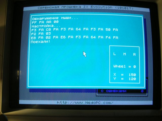

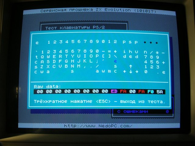

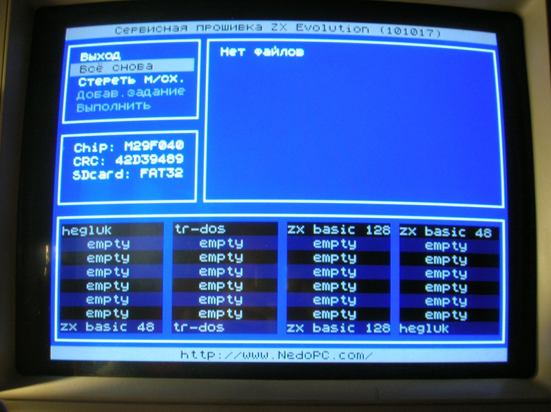

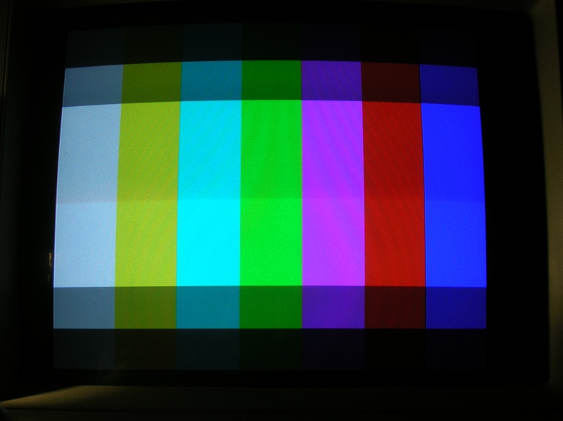

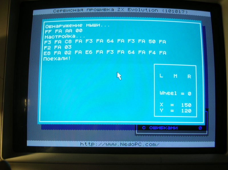

Как уже сообщалось ранее в новостях, вышла тестовая прошивка (ZXEVO_FW.BIN) от DDp для настройки, конфигурирования и отладки Pentagon Evolution: http://www.nedopc.com/zxevo/rom/baseservice20101017.zip
Очень полезный тул для тех, кто сам собирает ZXEvo. © CHRV
для заинтересовавшихся, несколько фото, как это выглядит на реале :ura:

Postby breeze » 19 Oct 2010, 12:38
lvd wrote:Что, нельзя было прям сюда залить?
перезалил сюда. просто на говнохостинге можно: a) залить всё сразу одним архивом b) оно делает привьюшки (что экономит многим трафик) ;)
