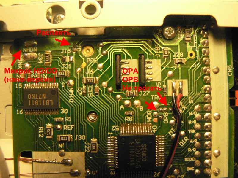

homeness wrote:У Самсунга перепробовал разные комбинации перемычек OPA/OPB (2-я нога в чип или нечто иное в чип) и еще пару касательно HD (площадки под датчик и нулевой резистор к нему же). Не заработало.
homeness wrote:Разобрался. Для моего Samsung SFD-321B ревизии WT-10S 2.1 (2010 года выпуска):
OPA/OPB изначально открыты и должны быть открыты. А вот сопля с J0 должны быть убрана - это как раз пожизненный HD.
