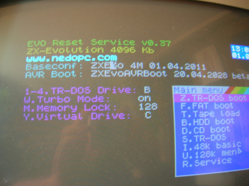

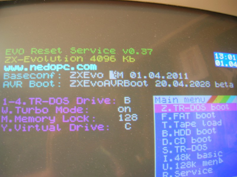

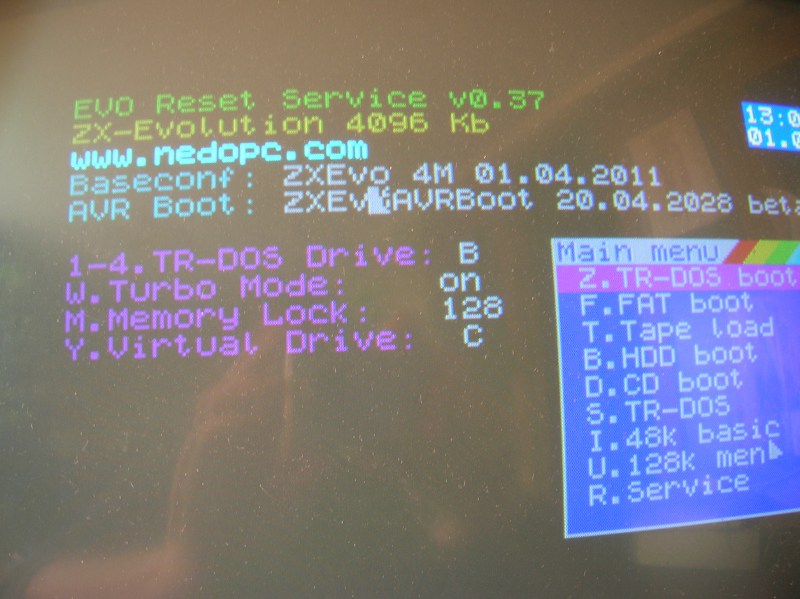

зато нашёл другой баг, если нажимать F12 (не постоянно, а дав запуститься EvoReset) вместо некоторых букв появляется мусор %) например:

Для читающих не там и не то http://code.google.com/p/pentevo/source ... evo_fw.bin бегом обновляца и проверять.

Postby savelij » 03 Apr 2011, 14:20
Я бы устранил то что на скринах, но ни единого раза такого у себя не видел.

Postby breeze » 03 Apr 2011, 14:40
savelij wrote:Для читающих не там и не то…
Я там был, но в Downloads я ничего не нашел, а как сорцы собирать я не знаю ;)
Кроме того [!] на офф.странице версия от 1 апреля! :vodka:
Postby breeze » 03 Apr 2011, 14:52
Погонял на версии от 2го апреля, мусор более не появлялся. Видимо остаточное.

Postby kgbond » 04 Apr 2011, 20:49
breeze, а что это на фотках за версия AVRBoot?

Postby CHRV » 04 Apr 2011, 21:40
kgbond wrote:breeze, а что это на фотках за версия AVRBoot?
Это одна из первых что в серию пошли ... там в дато неправильный порядок байтов.
Postby enigmatic » 04 Apr 2011, 22:03
Это версия от Skynet 2028 года,в 2027 году пентева вышла из под контроля Nedopc и ее виртуальный мозг решил поработить всех ibm-шников...)
В новой прошивке у меня таких глюков нет.
enigmatic
Posts: 47
Joined: 04 Jan 2011, 18:48
Postby lvd » 04 Apr 2011, 23:16
ламиры ниасилеле бигендиан просто :)
