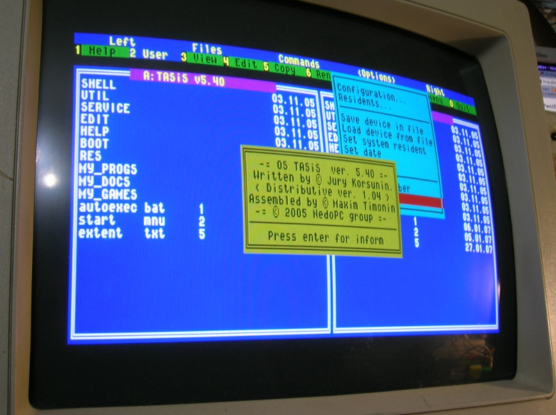

Postby breeze » 10 May 2011, 00:10
Ну что :) благодаря старой четвёрке&вынь95 :smoke: получил желаемый результат. Конечно её бы не плохо немного адаптировать под PentEvo, в частности что бы время было не космическое :) да и с новыми девайсами подружить :crazy:
В целом полёт нормальный ;) музыка играет, даж картинку какую-то посмотрел… :ura:
