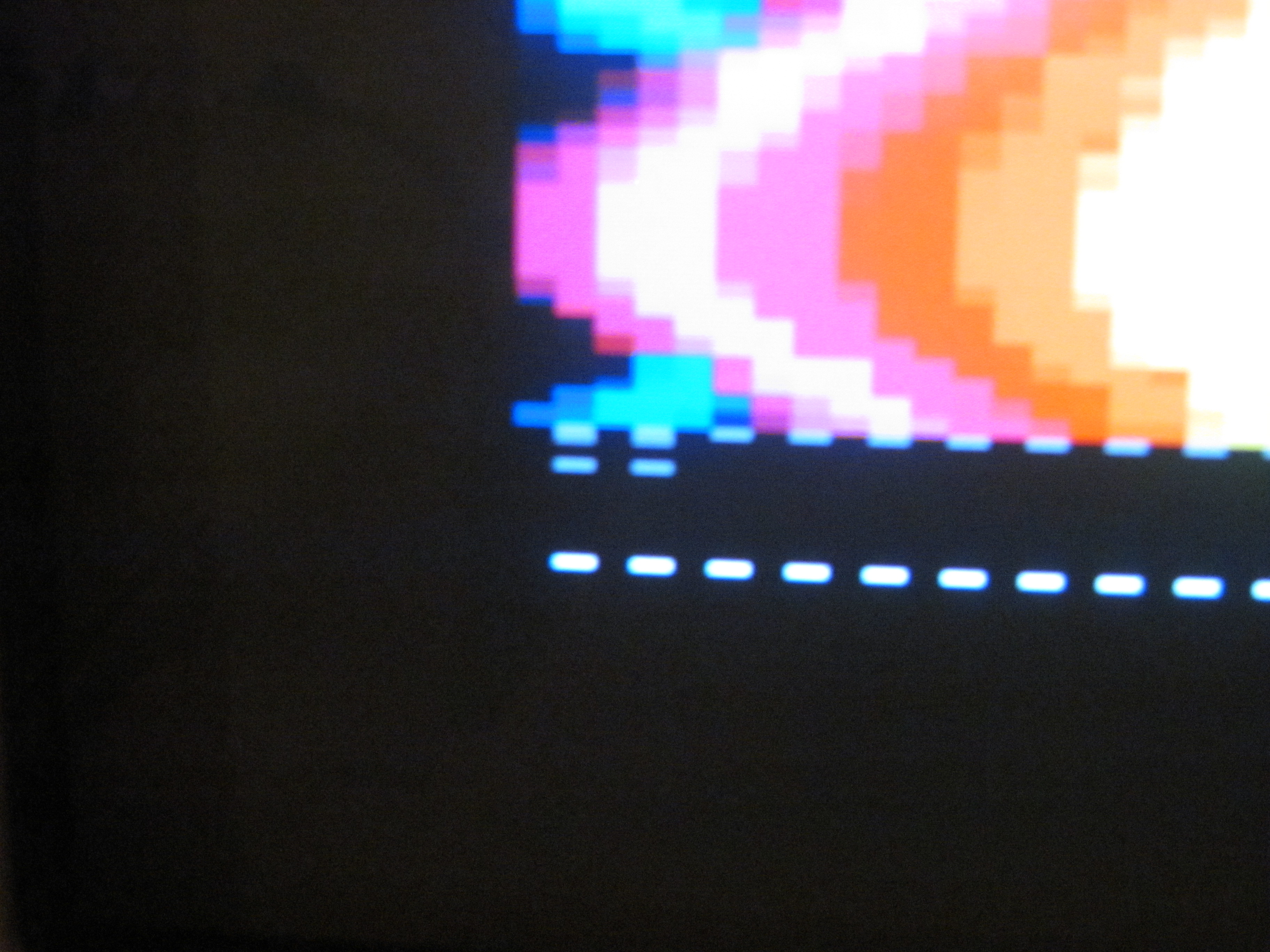

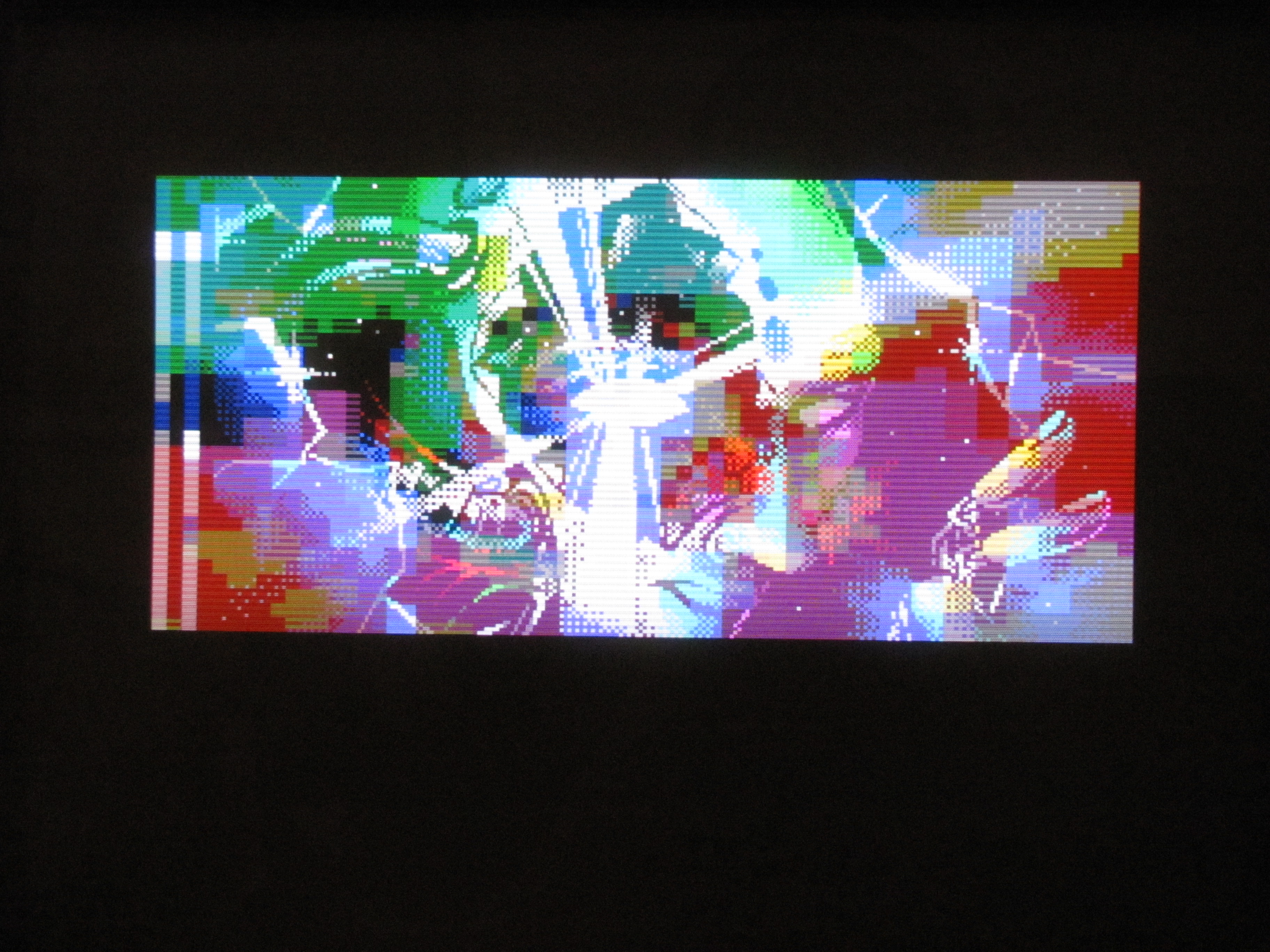

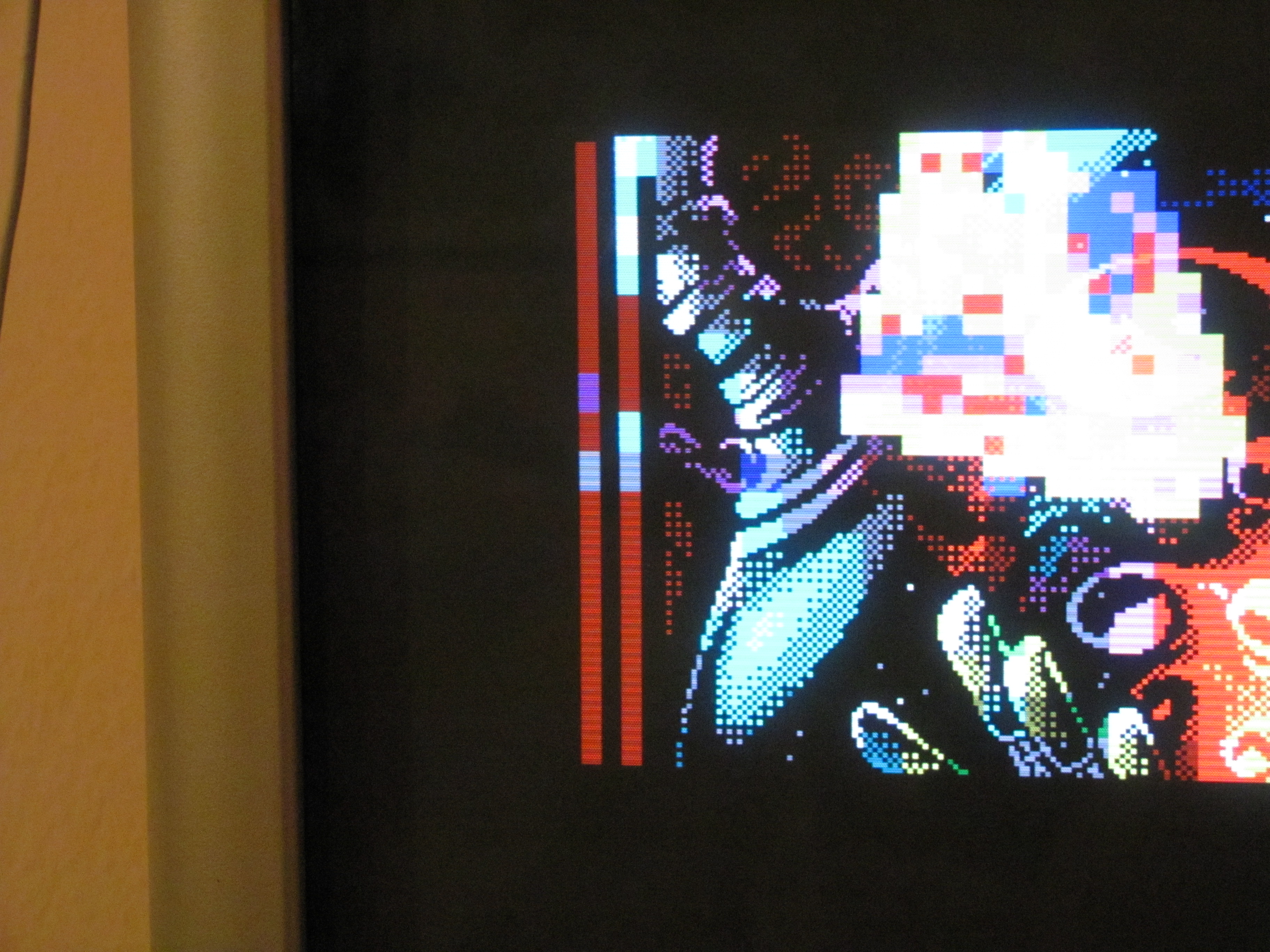

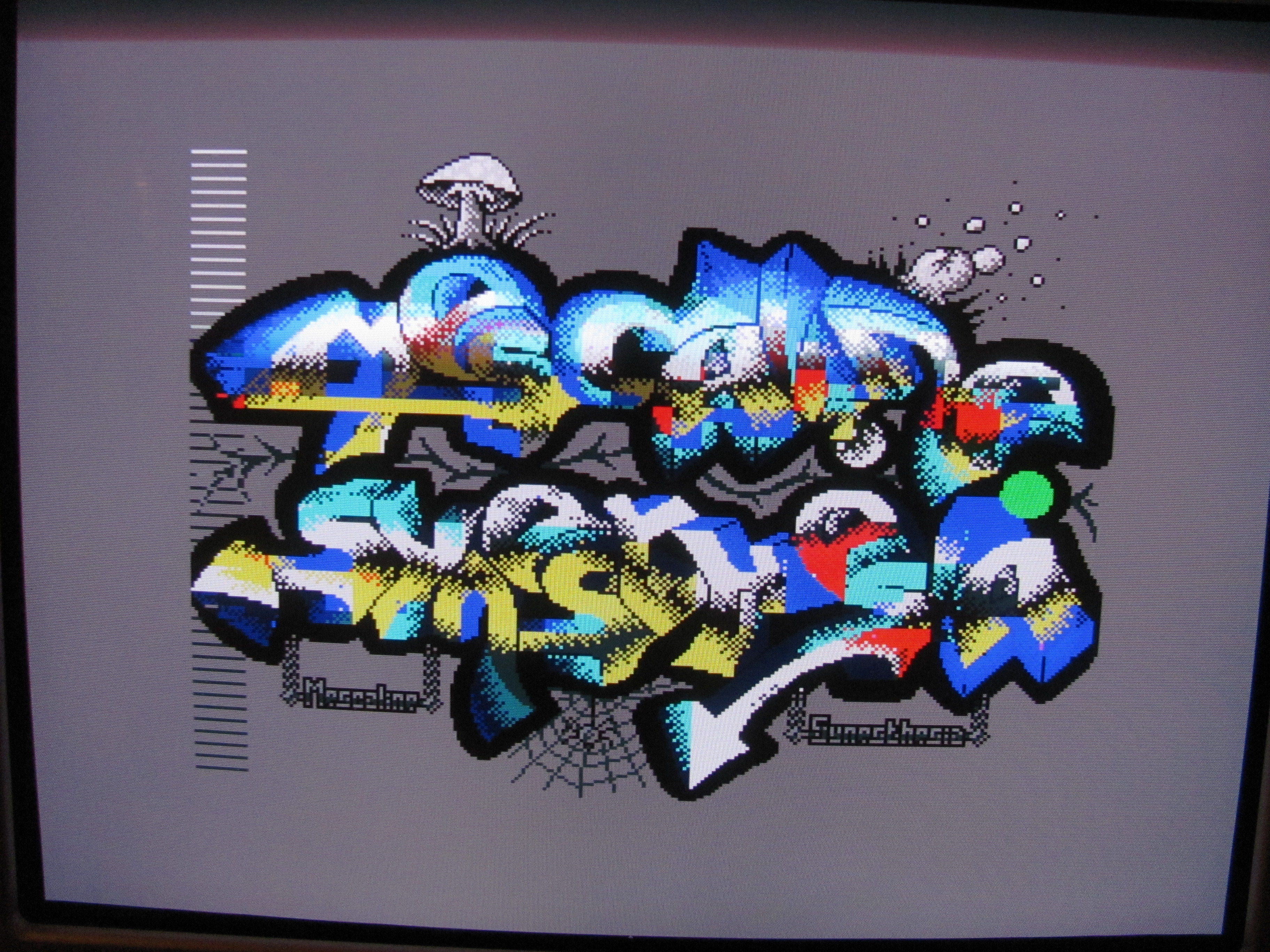

Привет всем, кажется, что есть ошибка в новой конфигурации. Смотрите фотографии.
Scroller
(2.09 MB) Not downloaded yet
Stellar Contour
(2.55 MB) Not downloaded yet
Stellar Contour
(2.81 MB) Not downloaded yet
Mescaline
(4.3 MB) Not downloaded yet

Postby lvd » 11 Jun 2011, 03:36
z00m wrote:Привет всем, кажется, что есть ошибка в новой конфигурации. Смотрите фотографии.
А что, в старых такого не было?
Postby robat_e » 11 Jun 2011, 07:26
В мескалине что-то подобное было и раньше.
Posts: 109
Joined: 08 Apr 2007, 08:34
Postby lvd » 11 Jun 2011, 11:02
И да, не указано, в какой именно проше это. Если из свна - там что угодно может быть )
Postby lvd » 11 Jun 2011, 15:26
Короче, имею сказать вот что.
В пентагоне выборка делается по 2 байт за 8 пикселей, с опережением в 8 пикселей. Пока отображаются текущие 8 пикселей, идёт выборка следующих восьми пикселей в виде 2 байт.
В пентеве выборка делается по 4 байта - 2 раза по 16 бит (память 16-битная), т.е. сразу на 16 пикселей. Следовательно, и выборка идёт с опережением на 16 пикселей - пока показываются текущие 16, выбираются следующие 16. Причём слово с пикселями выбирается в течение первых 8 пикселей, а с атрибутами - в течение следующих 8.
Отсюда и такие эффекты - выборка пикселей стартует чуть раньше, и пиксели и атрибуты выбираются группами по 16бит, а не по 8.
Postby z00m » 12 Jun 2011, 21:15
Да, в старых этa ошибка не былa. Oнa появилaс oт конфигурации 20110330.
