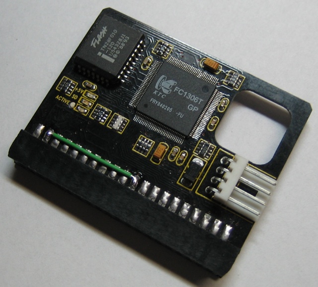

Не удается запустить сд адаптер на пентеве может он не идет либо надо его переделать ,пробовал на нем под евой несколько сд карт ,которые просто на еве прекрасно идут , сдесь похоже переходник сам неопределяется его невидит не фаталл не вдц не ева при выборе образ в рам , у чехов видел с такой перемычкой этот контролер был незнаю нужно его доводить или нет у меня такойже контролер как на картинке но микрушка отличается am28f020 ,на картинке am28f010 может ето без разницы , питание естественно подал

Postby breeze » 01 Sep 2011, 17:54
redlord wrote:но микрушка отличается am28f020 ,на картинке am28f010
ну вообще-то это флеш :)
2 Megabit (256 K x 8-Bit)
CMOS 12.0 Volt, Bulk Erase Flash Memory
А вот на что надо смотреть так это на FC1306T Features:
1. Host Interface:
Support PC Card ATA, Compact Flash and true IDE interface.
Fully compatible with PC Card Standard.
Fully compatible with CFA(Compact Flash Association) Standard.
Four PC Card ATA Modes:
Common Memory Mapped.
Contiguous I/O Mapped.
Primary I/O(1Fx) Mapped.
Secondary I/O(17x) Mapped.
Compatible with all PC Card Services and Socket Service.
Automatic sensing of PC Card ATA or true IDE host interface.
PIO, Multi-word DMA and Ultra DMA Host Data transfer Support.
Support 8-bit / 16-bit data transfer on host data bus.
Integrated PC Card attribute memory of 256 Bytes(CIS).
4 PC Card function registers support.
Automatic wake up from power-down on host reset or command write.
Sector data transfers without microprocessor intervention.
ATAPI Interface (SSF-8020i and SFF-8070i)
Судя по описанию, проблем быть не должно. В PC это вообще работает ?
Postby redlord » 01 Sep 2011, 22:14
На пц работает , счас буду проверять на разных прошах с некоторыми определялась и можно было считывать в wdc и wdp установить на нее wdc не вышло и запись на нее создает мусор как было с нефикшеными прошивками как проверю на каких прошах как ведет себя отпишу

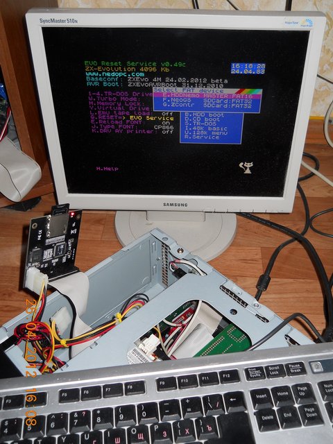

Проблема с адаптером SD->IDE на пентеве при конфигурации EVO RESET SERVICE v0.49c Baseconf 13.02.2012:
в EVO RESET SERVICE зависает при выборе в меню FAT boot ,Imige to ramdisk ...
в FATALLе и DMC SD не определяется :'(
нормально работает в : DNA OS , Wild Player ,Wild Copier
при конфигурации от TS-Labs работает без проблем.

Postby savelij » 25 Apr 2012, 15:22
TS-Labs wrote:Разгадка на поверхности...
Неправильный ответ

Postby DimkaM » 25 Apr 2012, 16:50
у меня иде-сата-ссд робит через кучу шлейфов\переходников

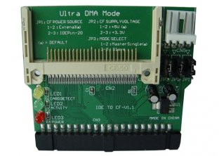

Postby don » 01 May 2012, 07:13
Переходник CF-IDE работает отлично во всех конфигурациях :)
Выход какой из этой ситуации не юзать SD->IDE адаптер или ждать по новей baseconf :smoke:

Postby DimkaM » 01 May 2012, 08:02
48 человек юзает сд-иде на еве, никто не жалуется. даже ААА юзает.
Postby don » 02 May 2012, 06:01
DimkaM wrote:48 человек юзает сд-иде на еве, никто не жалуется. даже ААА юзает.
Да руки кажись не кривые, спектрумизмом не первый год занимаюсь :crazy:
два штуки SD->IDE на на красной пентеве r.C не завелись при конфигурации EVO RESET SERVICE v0.49c Baseconf 13.02.2012.
