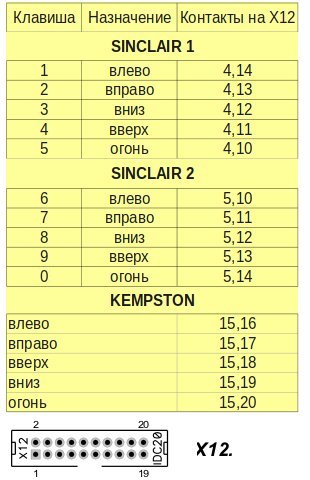

Postby nomata » 27 Mar 2012, 08:42
Спасибо! Подобрал контакты на X12 для Sinclair джойстиков, если кому пригодится вот табличка:
(35.69 KB) Not downloaded yet

Postby KAA » 31 Mar 2012, 11:19
nomata, спасибо.
Мне Ваша табличка сэкономила время. Наверняка еще кому-то пригодится.
Какраз на днях озадачился той же темой.
Нарыл пару джойститков и начал придумывать как и куда подключать.
Наверно эту табличку не плохо в мануал ZX-evolution впихнуть.

Postby CHRV » 31 Mar 2012, 21:12
KAA wrote:Наверно эту табличку не плохо в мануал ZX-evolution впихнуть.
Добавлю конечно.
