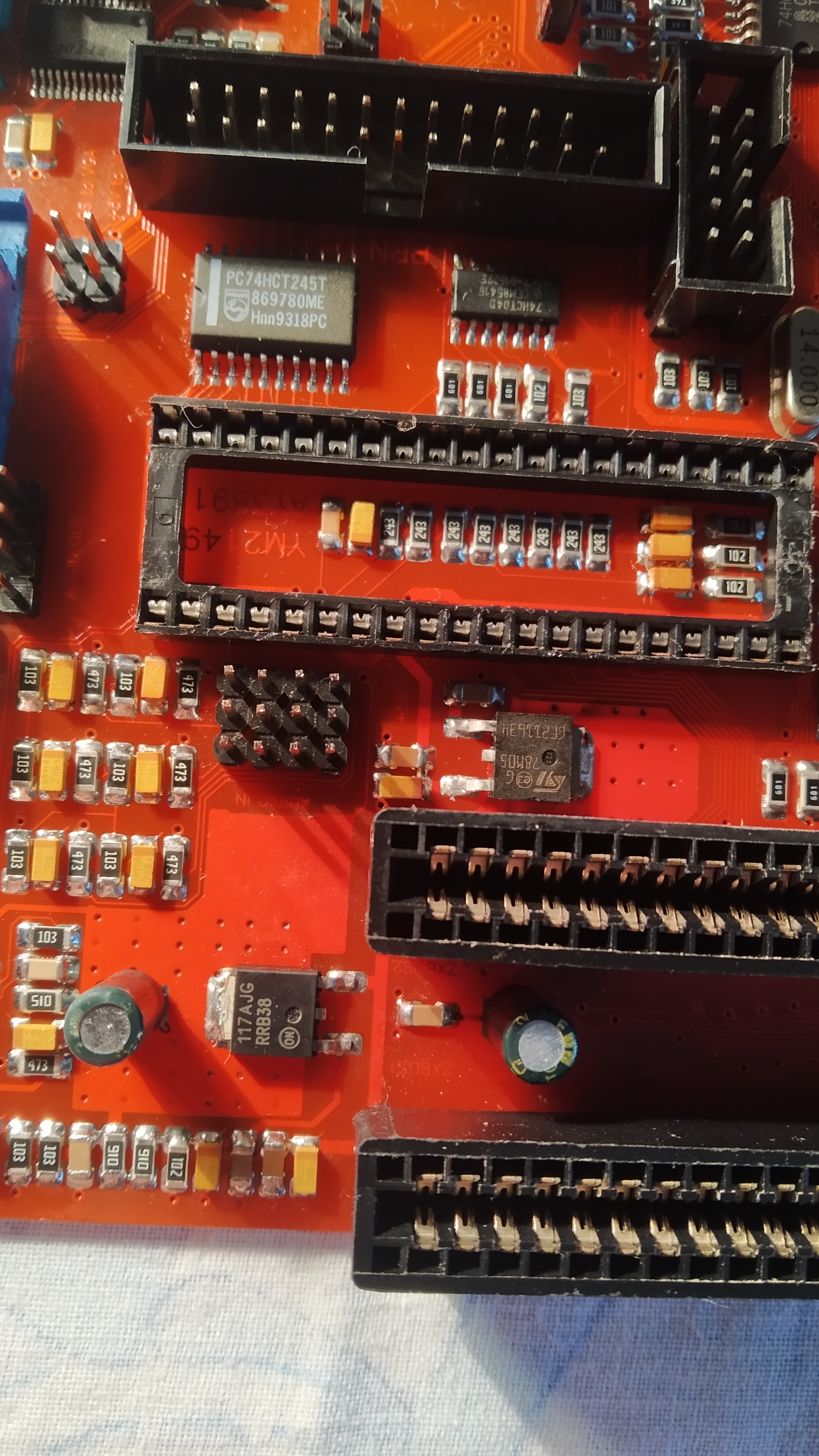

Здравствуйте , заметил такую проблему в некоторых играх жуткий фон с треском ,прошил тэст сервис чтоб проверить cvox , и на главном экране тэста тоже фон и треск но при этом зашёл в меню проверка cvox a частоты звука менялись звук слышно но с фоном и треском. С касет тоже не грузит , теряет сигнал , пробовал даже с разных телефонов грузить через программу tapDanser , а что странно другая пентева работает нормально и грузит с касет норм

Postby CHRV » 23 Feb 2020, 22:36
Проверить наличие правильных питаний на аналоге.
Postby Сергей » 24 Feb 2020, 09:42
CHRV wrote:Проверить наличие правильных питаний на аналоге.
D20 ? Я просто не пойму где аналог искать ,этот или это NE5532? Но тогда он бы постоянно фонил если это была NE5532 , в эворесет сервис не фонит же

Postby Сергей » 24 Feb 2020, 09:49
Все я понял , аналог повер смотреть надо

Postby Сергей » 24 Feb 2020, 10:20
На выходе da5 5.77 вольта

Postby Сергей » 24 Feb 2020, 12:27
На 78м05 4.8 вольта на 117AJG 8 вольт мерил относительно 2 ноги 78м05

Postby Сергей » 24 Feb 2020, 13:05
Да к стати если погонять тэст бееп тапеоут квокс то фон иногда проподает , ну или подключать и выключать этот пункт меню тэста . Думаю всё-таки на D20

Postby Сергей » 24 Feb 2020, 13:26
Отпаял я D20 и встал динамиком на 1 ногу D20 на которую сигнал идёт с альтеры , такой же фон и треск но иногда проподает ,при этом в тэсте тапеоут бип звук есть и меняется частота

Postby lvd » 25 Feb 2020, 03:05
1. сдохла альтера
2. неправильно включен выбор tapeout/beeper на звук (см доку для того какую кнопку нажать, я забыл :))
3. где-то появилось замыкание на вход в Д20 с какого-нить другого сигнала.
Postby Сергей » 25 Feb 2020, 08:02
Замыканий нет проверил , всю цепь прозвонил все чисто . Альтера подпалена
